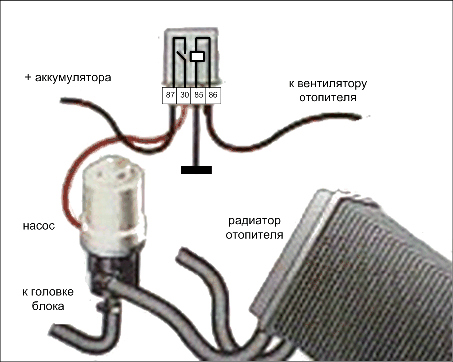

Объясните мне ещё, нахрена реле ещё какое-то? Почему просто нельзя, как хочу я - плюс взять с переключателя печки, когда переключатель в первом положении. Далее его на кнопку, по типу как у аварийки или подогрева заднего стекла, а оттуда уже на помпу. Т.е., получится, что если кнопка нажата и включена первая скорость печки, помпа работает. Если печку выключаем (или зажигание выключается), то и помпа работать перестает... Или, если не надо помпу, первую скорость включаем, а кнопку отжимаем, тогда только вентилятор отопителя работает...
Kostjan96
У меня именно так и сделано, только с первого положения печки провод идет через кнопку на обмотку управления реле под капот. А там уже помпа питается с АКБ через пред. Чтобы не вмешиваться лишний раз в родную проводку и не нагружать цепь печки.
потому что на этой цепи уже сидят свои потребители и стоит предохранитель расчитаный на всё это, а ты хочешь ещё свою помпу прицепть facepalm
Со выключателя ты только можешь взять плюс на катушку реле а плюс на контакты реле брать с АКБ .
Вот правильный совет
+1
Innuenze
Что за обмотка управления реле? )) И что за катушка реле?
Может где-то схема была, а я пропустил?
Kostjan96
Чтото типа этого
Размер файла: 194.91 KB
А реле из чего состоит?
Из катушки (она же обмотка) ее выводы 85 и 86 на фото Kostjan96
И контактной группы 30-87
Innuenze
Kostjan96
По схеме 85 это минус, а 86 к плюсу переключателя?...
Не знаю я, из чего эти реле состоят. Не доводилось разбирать, да и интересоваться этим тоже не приходилось. Вот сейчас только вопрос встал.
Kostjan96
Innuenze писал(а):
Kostjan96
Не имеет значения, можно и наоборот.
