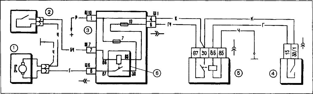

Вот нашел в инете схему включения вентилятора старого образца (качество не очень, но что есть)
1 - электродвигатель
2 - датчик включения вентилятора
3 - блок предохранителей
4 - замок зажигания
5 - реле зажигания (под щитком приборов)
6 - реле вентилятора Р4 (по новому образцу обычно вместо него стоит перемычка)
Я как то переделывал братану на петере, изменять нужно только ту часть схемы, которая в моторном отсеке (левая часть от блока предохранителей).
Или второй вариант: поставить отдельно реле в цепь включения вентилятора (в моторном отсеке) и подать на него питание от зажигания, но для этого потребуются познания в электрике, что бы подключить грамотно!.
