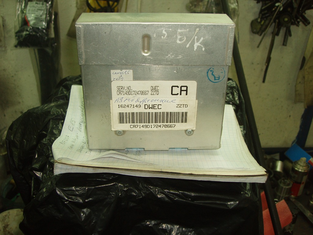

Система управлением была заимствована у Ланос и перепрошита под спиртовое топливо с переключением режимов (спорт и эконом) (фото 11).

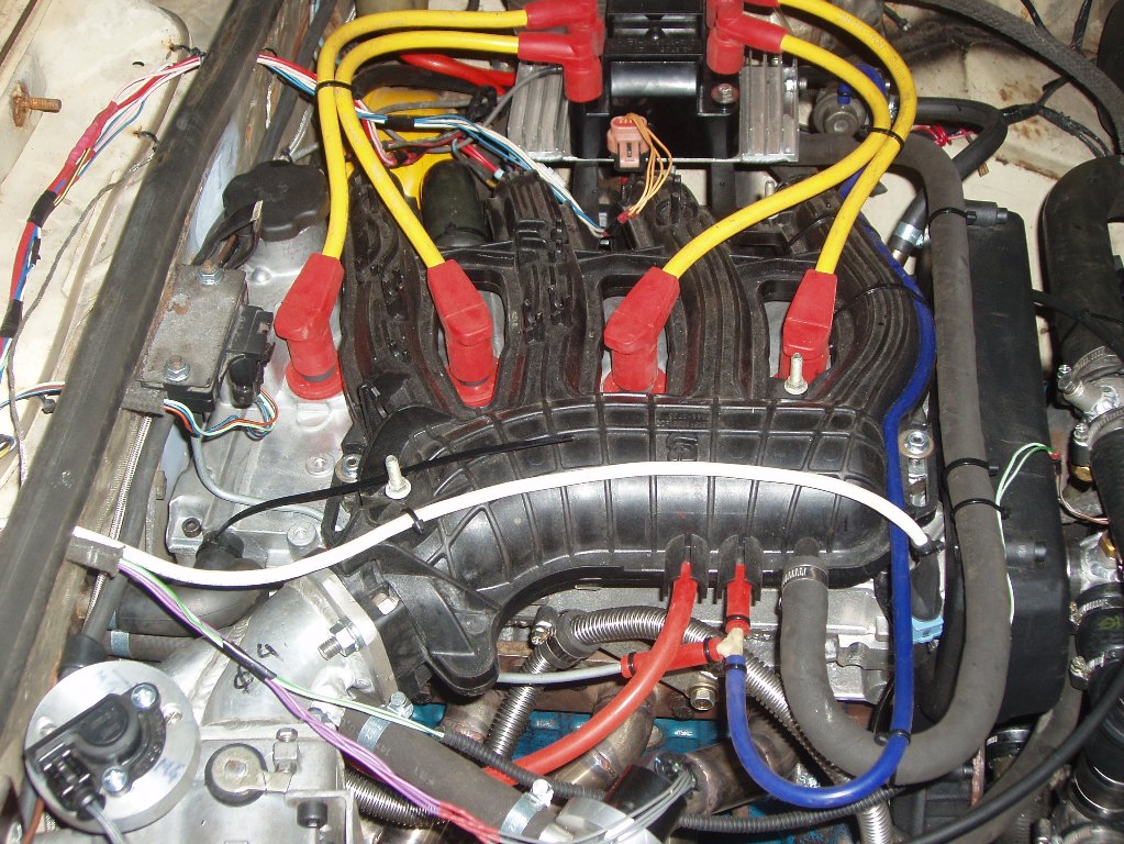

Как видно из фото двигатель работает на смеси с показателем лямбды которое просто немыслимо при работе на бензине. На стенд авто пока не попало, но собирается его посетить.
