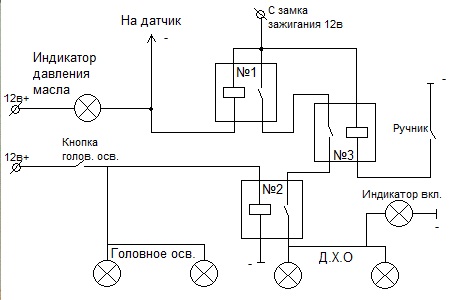

Всем доброго времени суток! вот и я решился поставить Д.Х.О. так как знакомый заказал прям с китая за 300 р. с доставкой. И задался я вопросом! Надо бы схему включения правельную! Вроде на ино Д.Х.О. включаеться автаматический после запуска двигателя и выключаються при включении габаритов и ближнего света фар! Электротехническое оброзование помогло))) Придумал простейшую схемку!!!Может кому полезна будет!!!

Новая версия схемки с дороботкой под датчик давления масла |

Shershen87
ты к ручнику чтоль подключил?их можно запитать от подрулевого переключателя дворников...у тебя на 15й все равно задний дворник не работает и к нему можно воткнуть.......к классике правда попроще там цепляют к датчику давления масла

MIK64 писал(а):Shershen87
питание идет с замка зажигания, включение от лампы индикатора давления масла, ручник только отключает их когда встаешь на стояночный тормоз! Отключение от ручника было сделано по просьбе друга, 3 реле можно исключить из схемы если отключение от ручьника не требуется!

Shershen87 писал(а):питание идет с замка зажигания, включение от лампы индикатора давления масла, ручник только отключает их когда встаешь на стояночный тормоз! Отключение от ручника было сделано по просьбе друга, 3 реле можно исключить из схемы если отключение от ручьника не требуется!
А они у тебя загораются при включении зажигания или после того как двигатель заведется?а то судя из твоей схемы они горят после вкл зажигания,а не после заводки.смысл тогда было реле 1 ставить если у тебя питание там и так появляется в положении вкл?там не много по другому нужно сделать и будет тогда как в ино!Ну или как вариант-ты сделал правильно,а в схеме когда рисовал ошибся!

Я себе больше года назад сделал по другому,используя 1-НР,1НЗ реле,с управлением от лампы разряда и от ручника.тоже самое было сделанно другу на ауди и отцу на пятёрку.работает без нареканий
и только тогда когда двигатель заведен,ну или пока есть зарядка
ты хорошо смотрел схему???там с замка идет питание на норм,замкнутый контакт который при незаведенном двигателе размыкаеться так-как на обмотку 1 реле поступает напряжение с лампы давления масла!!! после того как двиг.заводиться лампа гаснет а значит на 1 реле проподает напряжение и контакт замыкаеться!!!!

Shershen87 писал(а):ты хорошо смотрел схему???там с замка идет питание на норм,замкнутый контакт который при незаведенном двигателе размыкаеться так-как на обмотку 1 реле поступает напряжение с лампы давления масла!!! после того как двиг.заводиться лампа гаснет а значит на 1 реле проподает напряжение и контакт замыкаеться!!!!
Ты сам внимательно посмотри:лампа давления работает так:минус приходит с датчика,+ при включенном зажигании,при наборе давления,цепь в датчике размыкается,и минус не подается на лампу,соответственно она гаснет,а + остается.У тебя на схеме обмотка реле запитана от +,который постоянный при включенном зажигании,значит при погасании лампы всё останется тоже самое и напряжение у тебя пропадет когда зажигание выключишь.Самое простое здесь управление реле по -,а + при ВКЛ зажигания.У тебя же -постоянный и,а + при ВКЛ зажигании,считай тоже постоянный
Оу сори тогда за некорректную схему, не учел схему авто! Вечером будет исправленная схема! Спасибо за указание на ошибку!

Выложил новую схемку сейчас должна от датчика работать!!!
