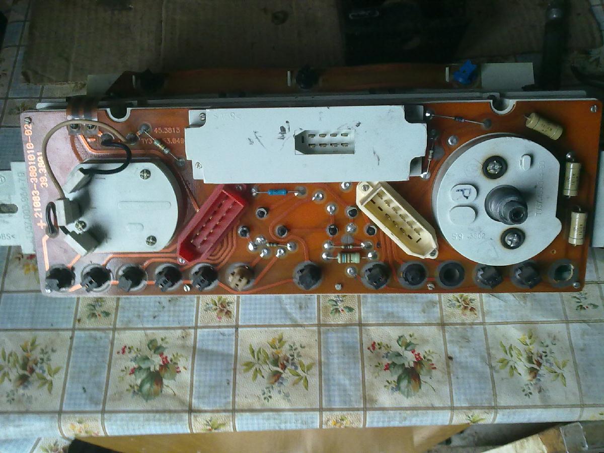

Не кипятись... Имеется в виду резистор между 1-м и 12-м контактами приборки со схемы на 1 стр. этой темы.
Это действительно почти бесполезный (он нужен только для индикации обрыва провода возбуждения гены) и постоянно очень сильно греющийся резистор. Если ты решишься поставить себе РН н/о последнего поколения - этот резистор придется удалять в обязательном порядке.
Кстати - в последних приборках этого резистора уже нет.

У тебя там резистор.
На верхнем рис он 68 Ом рядом с лампочкой.
Ты заменил генератор,а вот ему этот резистор
противопаказан.
Видишь его нет с этим генератором на Калинах и Приорах?
Снимай приборку и выкусывай его.

В правом верхнем углу именно этот сильно греющийся резистор - видны следы обгорания и на плате.
У тебя может стоять не один проволочный резистор,а 3-4 шт. ОМЛТ на 2 ватта каждый.

На фото приборки в правом верхнем углу большой резистор с обгоревшей под ним платой видишь? Вот на своей приборке откуси его и выкини. А если не сможешь его найти или будешь сомневаться он - не он, т.к. есть несколько вариантов его расположения, Фотографируй плату своей приборки и выкладывай сюда - подскажем что и где выкусывать.

А у меня их три кондера, какой удалять? Или все три? Правда по размерам они по меньше чем на фото.
Леха704 писал(а):у меня их три кондера
Не кондера,а резистора.
Леха704 писал(а):какой удалять? Или все три?
Если не ошибся,что это ИМЕННО эти резисторы (желательно фото или хотя бы их номинал),то достаточно перекусить всего одну ножку любого из 3-х резисторов.

т808 писал(а):достаточно перекусить всего одну ножку любого из 3-х резисторов.
Это если они подключены последовательно, а если они параллельно?
Леха704
Давай ка лучше фото, т.к. судя по
Леха704 писал(а):три кондера
ты в этом "Не в зуб ногой"...
Yurik 999 писал(а):Это если они подключены последовательно
Ага.
Yurik 999 писал(а):а если они параллельно?
Да запросто ( по 150 Ом каждый).
Например как здесь:
http://www.autolada.ru/viewtopic.php?t=265978&start=325
Тогда
у каждого резистора по одному выводу нужно откусить

т808 писал(а):Например как здесь:
Да, в фото по ссылке - они как раз параллельно и стоят, что для повышения рассеиваемой мощности наиболее оправданно, тут надо будет убирать все три.
Леха704
В ссылке есть фотка платы - она на твою плату похожа?
Леха704
Сообщения: 66
Авто: ваз 2109i 2002г.в. двигатель 1.5 8V
Вот и Фото)))
Добавлено спустя 1 минуту 49 секунд:
Только щас посмотрел фотки плат!!! Ну это один в один наверное!!! Это Моя плата!!!
