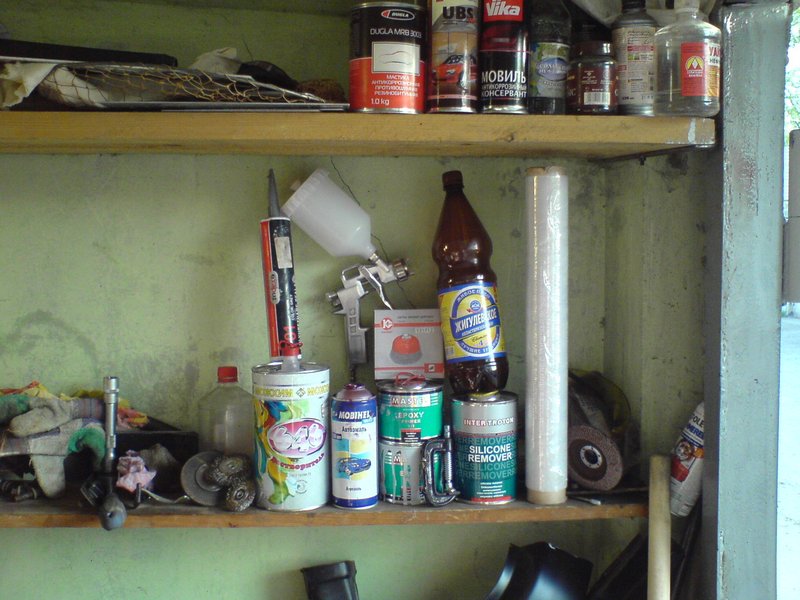

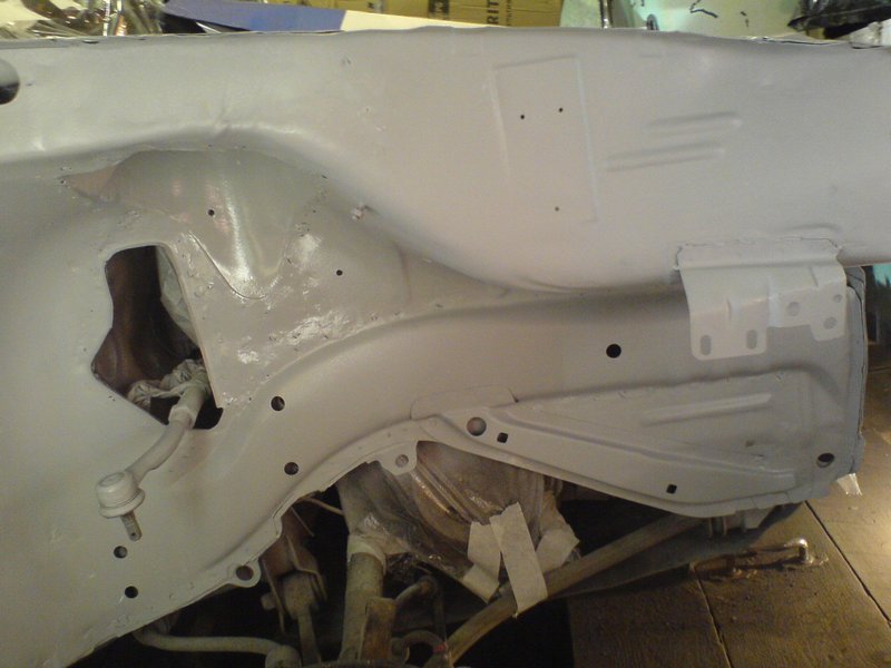

Только до компа добрался. Drinks or Beer Нудистское продолжение Pardon Лопух загрунтовал до вварки, Ибо мало того что в закрытые места не попасть, дык еще и катастрофически неудобно с пистолетом подлезать. По сути два раза работу сделал, не.! pst много раз. Когда брызговик расшил, надо было все дырки на снятых наружных силовых элементах заварить. Ну кирдык как не удобно потом их снаружи заваривать. Потом пытался лопух подогнать. В общем как не крути, не подрезай, нормально он не встает, (брызговик с голограммой ваз). Вначале даже радовался, что верх по дыркам совпадает, ROFL наивный чукотский юноша, Smile их же блин, потом и заваривать надо. Smile Да и вообще после расшивки косяк, высверлил то я все заклепки, а лопух прижать, и трети хватило бы, не суть. Сколько терпения хватило, подгонял, кончилось, со струбцин, с саморезов, с молотка, с молотка на горячую заклепку. Вроде, боле мене, хоть и перекосяк внизу есть, не смертельно. Ладно. Приварил, зачистил, обезжирил, облил грунтом. Наблюдение! Антисиликон, воняет также, как этилацетат, бутилацетат. Даже если состав и и отличается, то основная масса это оно и есть. Замазал все подозрительное шовным герметиком. Наблюдение2! 646 герметик морщит, антисиликон, с герметиком не реагирует. Наблюдение3! Краска из баллончиков, на мокрую грунтовку 2к ложиться, но все едино растворителем смывается. То что в баллончиках дрянь, имеет смысл красить только 2к красками. Ну да выбора у меня нет, сроки поджимают. закрасил уж как что по наличию. Pardon Под капотом невидно, на крайний случай все легко смою, а заодно и проверим, сколько моек выдержит, если все сделано по инструкции. И еще. Из баллончика мне реально проще красить. Я уже поле-мене приноровился, на глаз по блеску вижу когда мало, когда уже хватит. Тут у меня местами непрокрас. Кончились баллончики, но боле мене, в пределах разумного. Осталось изнутри лопух закрыть. Вопрос остается открытым. Чем? Ну не хочу я битум. vst Он от сварки плавится и горит. А мне еще в перспективе в порог лезть. Причем, материалы то существуют. То чего чистил, резиноподобный состав, пористый, и наносили походу шпателем, так как слой был до 5 мм. В магазинах не знают, что это. Ну и картинки. с компа гонят, у меня еще по бамперу вопросы есть.
Описание: облил после сварки

Описание: прошел герметиком, еще раз загрунтовал

Описание: то что получилось со стороны капота

Описание: часть инструментов и материалов принимавших участите в этом дрочеве

Garik36
Ты зачем рулевой наконечник загрунтовал? hehe
