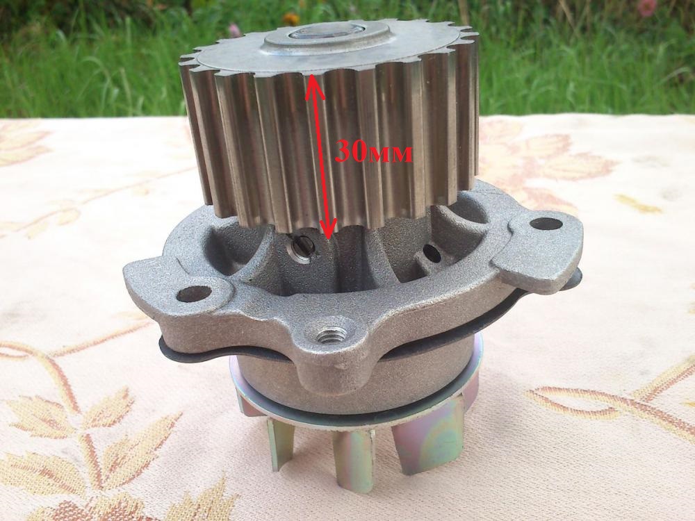

Foland11
zx1 писал(а):
это на двиг 1,6 16 кл,с трапецией?
Да она! Каталожный номер 21126-1307010-00.

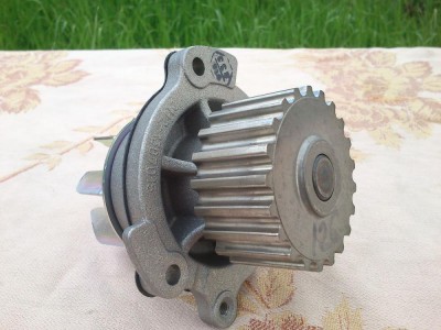

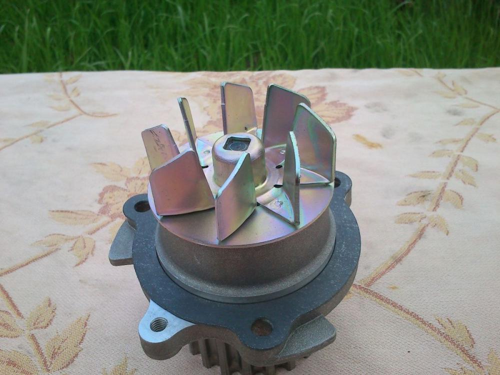

Описание: ДААЗ 21126-1307010-00
Размер файла: 102.73 KB
Просмотрено: 145 раз(а)
Зуб трапеция.
Размер файла: 222.84 KB
Просмотрено: 129 раз(а)
Размер файла: 214.2 KB
Просмотрено: 121 раз(а)
Последний раз редактировалось: Foland11 (04 Ноября 2014 21:12), всего редактировалось 1 раз

zx1 писал(а):
это на двиг 1,6 16 кл,с трапецией?цена какая? и крыльчатка металл как у турбо?
да на мотор 1,6 16V для ГРМ трапеция.
цена 1100 как и для приоры.

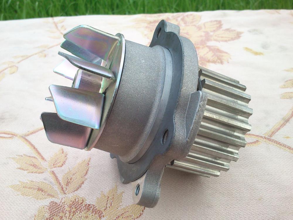

Foland11

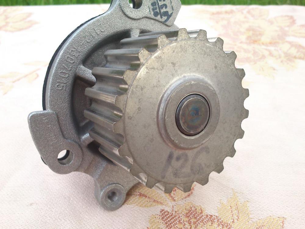

Так, для наглядности.
Фото приоровской помпы ДААЗ 21126-1307010-10.
Описание: ДААЗ 21126-1307010-10
Размер файла: 86.97 KB
Просмотрено: 136 раз(а)
Размер файла: 104.08 KB
Просмотрено: 140 раз(а)
Полукруглый зуб.
Размер файла: 93.71 KB
Просмотрено: 131 раз(а)
Размер файла: 100.68 KB
Просмотрено: 125 раз(а)
Ширина шкива.
Размер файла: 185.25 KB
Просмотрено: 132 раз(а)

Просто Лузар семилопастная, 24 000 тыков, производительнсть аховавоя даже летом парился на разных режимах от 800-4000 нормально всё.

Foland11
