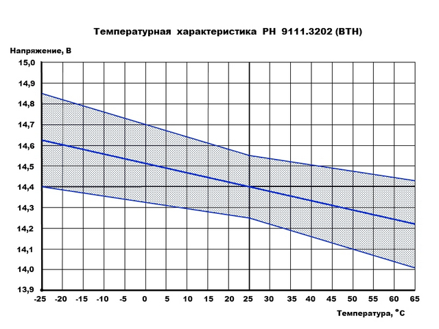

TDream
Сообщения: 4790
Откуда: Юго-восток Украины
Лысик писал(а):Холодный пуск при +3 14,35В.
В поле допусков ВТНа, хоть и на минимуме.
А если аккум после запуска голодный - тем более он (ВТН) не виноват.
