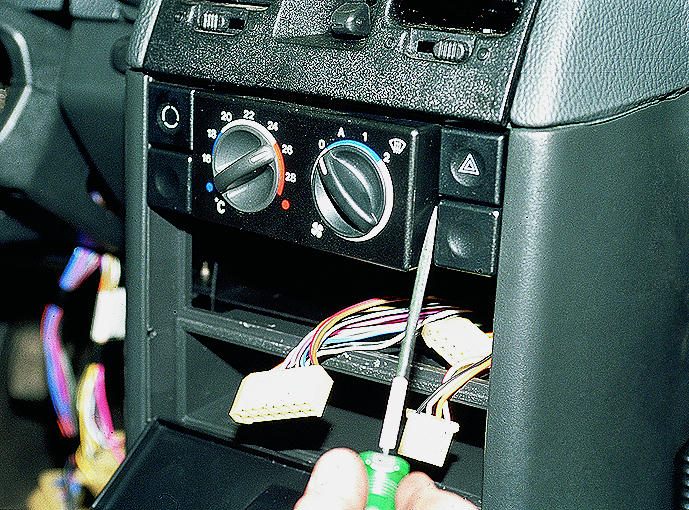

Дано:
САУО 2110-8128020 1303.3854 (вот такая как на картинке)
Неисправность:
не работает в положении "2"
Вопрос: куда копать ?
(в факе такой неисправности не обнаружил)
| 22-24_3_01.jpg |
116.25 KB |
210 раз(а) |

Не работает т.е. не крутит вентилятор?
Если так, то...
2 - это максимальная скорость, т.е. гасящий резистор закорочен. Закорачивается он контактами переключателя скоростей в самом блоке САУО. Вывод: выкорчёвываем САУО из недр бороды, делаем ему вскрытие и проверяем вначале пайку силовых контактов в разъёме САУО (оплавилась, дорожки отгорели и т.п.), затем проверяем контакты задатчика скорости.
Ещё можно ответную часть разъёма проверить, мож там клеммы ослабли.

NAUexx писал(а):Не работает т.е. не крутит вентилятор?
так точно
Цитата:2 - это максимальная скорость, т.е. гасящий резистор закорочен. Закорачивается он контактами переключателя скоростей в самом блоке САУО. Вывод: выкорчёвываем САУО из недр бороды, делаем ему вскрытие и проверяем вначале пайку силовых контактов в разъёме САУО (оплавилась, дорожки отгорели и т.п.), затем проверяем контакты задатчика скорости.
Спасибо, примерно так и подумал, но вот причём здесь контакты задатчика температуры так и не понял

Kosateg писал(а):причём здесь контакты задатчика температуры
А где я писАл по задатчик температуры?
Ещё проверь в ответной части разъёма провод до мотора... вроде с 1-го пина он должен идти, красный. Он, прежде чем моторчика дойдёт, вроде как ещё через пару разъёмов проходит и "превращается" в провод другого цвета. Короче прозвони тестером этот провод от разъёма до пина на моторчике.
пробовал вытащить САУО, но почему-то ответная часть колодки с проводами никак не хочет вытаскиваться наружу с самим контроллером, то есть, если я вытащу наружу сам контроллер, то колодки с проводами конечно отцепятся, но при этом останутся внутри, и как их потом на место втыкать? они же там жёстко не закреплены, просто болтаются на жгуте или надо просто сильнее тянуть весь жгут наружу ?
Сообщения: 17028
Эт как получится.
Это ж ВАЗ.
Я тож еле подлезаю.
Вытащи кнопки с боков, появится некая степень свободы. Можно попробовать вытащить часы/БК с БСК или если у тебя там майфуна, то её и пробовать подлезать снизу.

NAUexx писал(а):Закорачивается он контактами переключателя скоростей в самом блоке САУО
Там, если память не изменяет - реле этим управляет...тем более если речь о машине 1998 года...И пайку ножек реле проверить

NAUexx писал(а):Можно попробовать вытащить часы/БК с БСК или если у тебя там майфуна, то её и пробовать подлезать снизу.
только это и остаётся, потом только торпеду полностью скидывать

Kosateg писал(а):NAUexx писал(а):Можно попробовать вытащить часы/БК с БСК или если у тебя там майфуна, то её и пробовать подлезать снизу.
Открути два шурупа у ног пассажира и будет счастье.

All Exx64 писал(а):Там, если память не изменяет - реле этим управляет
Не изменяет... управляет.
А вот мне изменила.
Всё верно, пропаять контакты релюхи, прозвонить её обмотку... ну и контакты задатчика, обмотка то ведь один пень через него проключается, нету схемы щас под рукой.

Ты когда таки выкорчуешь САУО, в ответную часть силового разъёма вставь перемычку между пинами 1 и 6 (красный и голубой провода), включи зажигание. Вентилятор должен заработать. Если нет, то у тебя беда в проводке, а не в САУО.

NAUexx писал(а):Ты когда таки выкорчуешь САУО, в ответную часть силового разъёма вставь перемычку между пинами 1 и 6 (красный и голубой провода), включи зажигание.
Может, пока не выкорчевывать САУО, а зажигание включить и переводя задатчик между 1 и 2 положением послушать - реле щелкает? Если не щелкает, то в блоке САУО искать причину...
Сообщения: 17028
All Exx64
Безтолку...Там "тихая" релюха, как в сигах, её не услышишь.
о, точно, совсем забыл про них

Нигде не увидел совета от себя про прослушивание реле...
Кроме того, даже в той теме предлагается послушать релюху в снятом и разобранном САУО.
Ты надеешься услышать её в корпусе САУО, да ещё и в бороде торпеды?
Имхо, не услышишь.

Я только хотел обратить внимание, что "Марксизм не догма, а руководство к действию!", и реле имеет право щелкать и быть услышанным, а уж в каком виде - дело практики...
