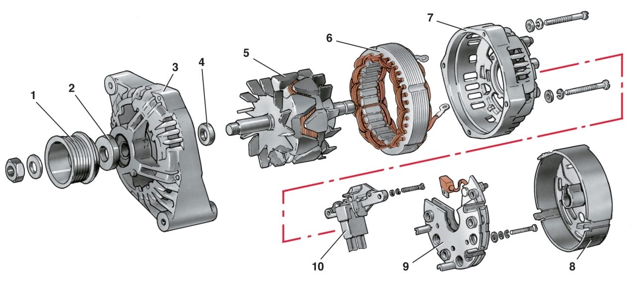

Такая конструкция?
Кольцо и шайба под номерами 2 и 4 в такой последовательности должны идти?

если ничего не накосячил при сборке,например, шкив перевернул,может просто визуальный эффект-кажется только.Сначала прикинь гену по месту как ремень ходить будет.Да и шкив со старым внимательней посмотри насчет "найди отличия".Да,еще подшипники возможно не досадил в крышки.Чудес ведь не бывает,ну или почти не бывает.А рисунок из мануала?Я бы не советовал вставлять что-то дополнительное.Лучше найти причину.

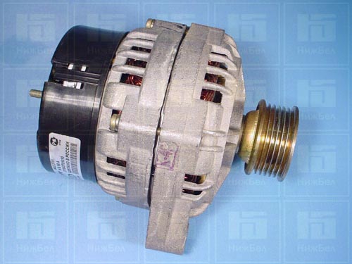

Различия у шкивов
(титька) у одного шкива более выпуклая, у другого более плоская. facepalm
У меня похоже конусной шайбы не было, он был собран неправильно.
И у него задняя крышка была поставлена не так (регулятор со щетками оказались внизу при установленном на машину гене, а должны быть спереди.) Я его и собрал так как пометил при разборке, т.е так же неправильно. nea .
Описание: Новый
Размер файла: 35.17 KB
Просмотрено: 161 раз(а)
Описание: Старый был такой же
Размер файла: 50.29 KB
Просмотрено: 180 раз(а)

ну насчет гаек и шайб очередность такая-гайка,шайба,шкив,упорная шайба.Ну и внутри на роторе дистанционная шайба. А вообще похоже твой гена сляпан из нескольких разных модификаций.Теперь старайся приблизить его к мануалу,чтоб поймать правильное расстояние движения шкива.
