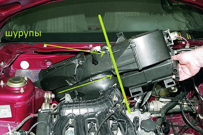

Хорошая мурзилка, спасибо! Патрубки ОЖ придется отсоединять? Отломишь нафик, не отсоединяя. Хотя радиатор почти новый, в прошлом году менял. Не охота жидкость сливать.
Забыл, как половиниться. Все скобы доступны спереди что-ли?
LAVik
Сообщения: 2383
Откуда: 21 регион
Да. Два или три самореза и один винт. Картинки не дам... С телефона я ...

Ildar71 писал(а): Отломишь нафик, не отсоединяя. Хотя радиатор почти новый, в прошлом году менял. Не охота жидкость сливать.
скобы не надо. но от кузова её всю отцепляй снизу 2 гайки и слева.
по фотам примерно разберёшься
половинится винтами по центру. шланги остаются. не трогаем
Добавлено спустя 5 минут 4 секунды:
я не помню точно , может и не нужно нижние откручивать , и верх.
если левая на фото часть выйдет и так .. смотри по месту

Располовинил печку ,не снимая. Открытие крышку фильтра, все четыре гайки крепления печки к кузову( хотя можно и одну со стороны фильтра) и Три винта- два спереди и один за вентилятором. Ну и нужен поролон для уплотнения между вентилятором и корпусом печки. Можно оконный уплотнитель и спользовать. Я поролон приклеил на резиновый клей. Всем спасибо!
