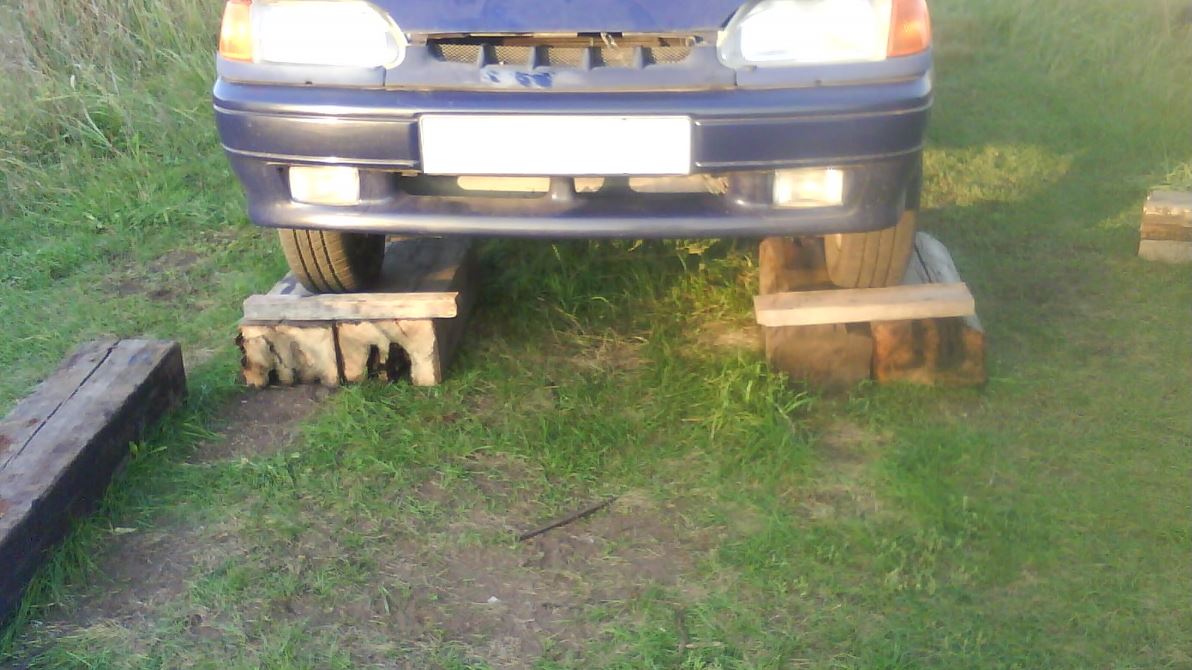

| _2025-10-17_131044342.png |
Моя лебедка. |

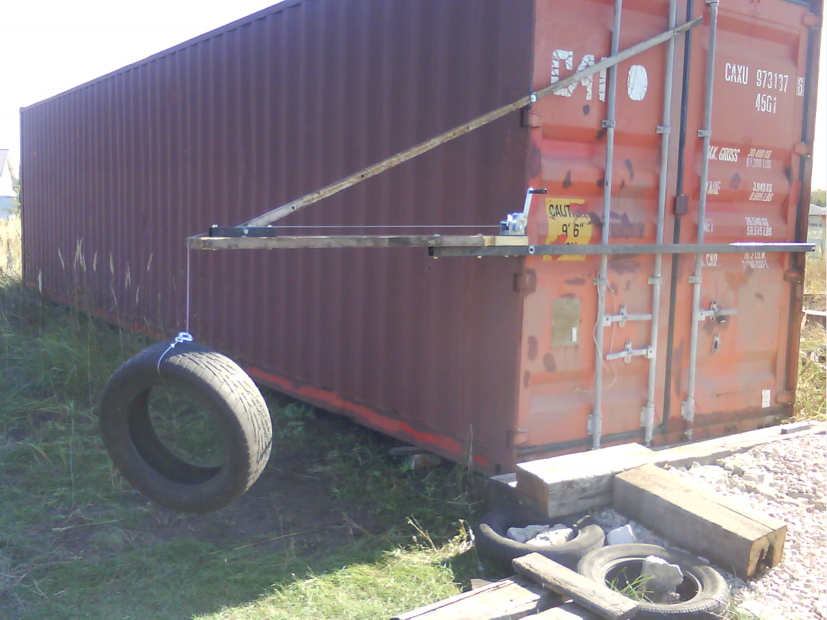

| .JPG |
Эстакада |

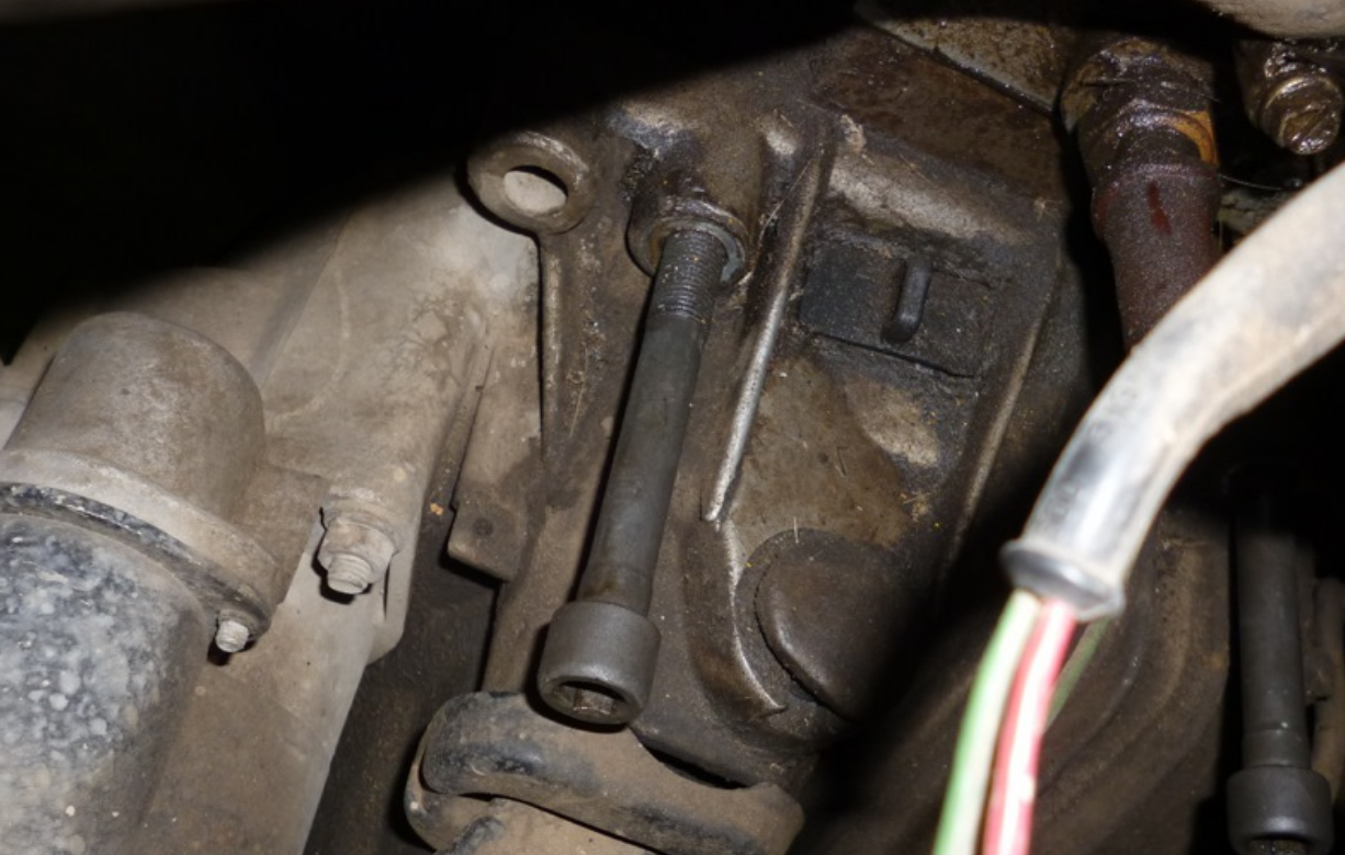

| _2025-10-17_142820544.png |
Нашел болты |

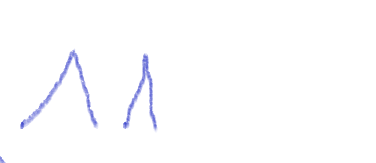

| .PNG |
Широкое и узкое основание зубца |
5.58 KB |
6489 раз(а) |

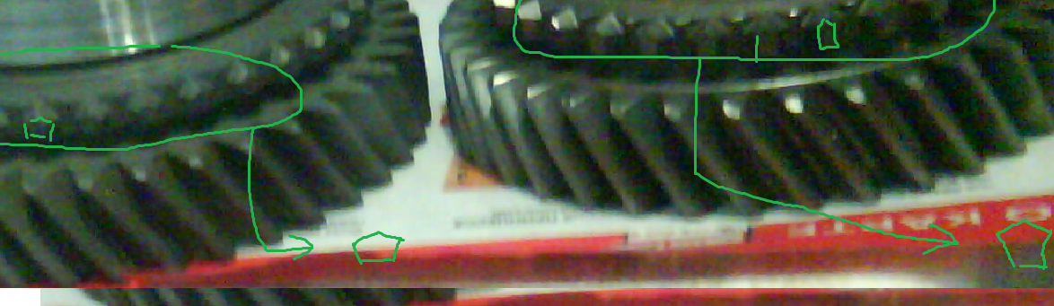

На валу в сборе у шестеренок домики немного отличаются от тех которые сейчас продают. На современных шестеренках, если посмотреть на зубья сверху, у домиков верхняя сторона занимает больше площадь, чем у тех, которые на моем валу. Надеюсь это не критично. Это не износ, это такое литье. Фотку нечем хорошую сделать.
| _2025-11-02_204240408.png |
Справа современные большие домики, слева мои. |
467.7 KB |
28 раз(а) |
