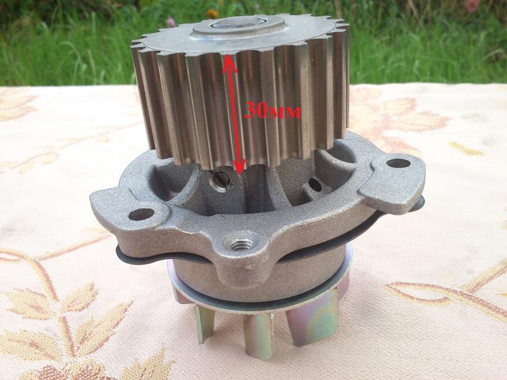

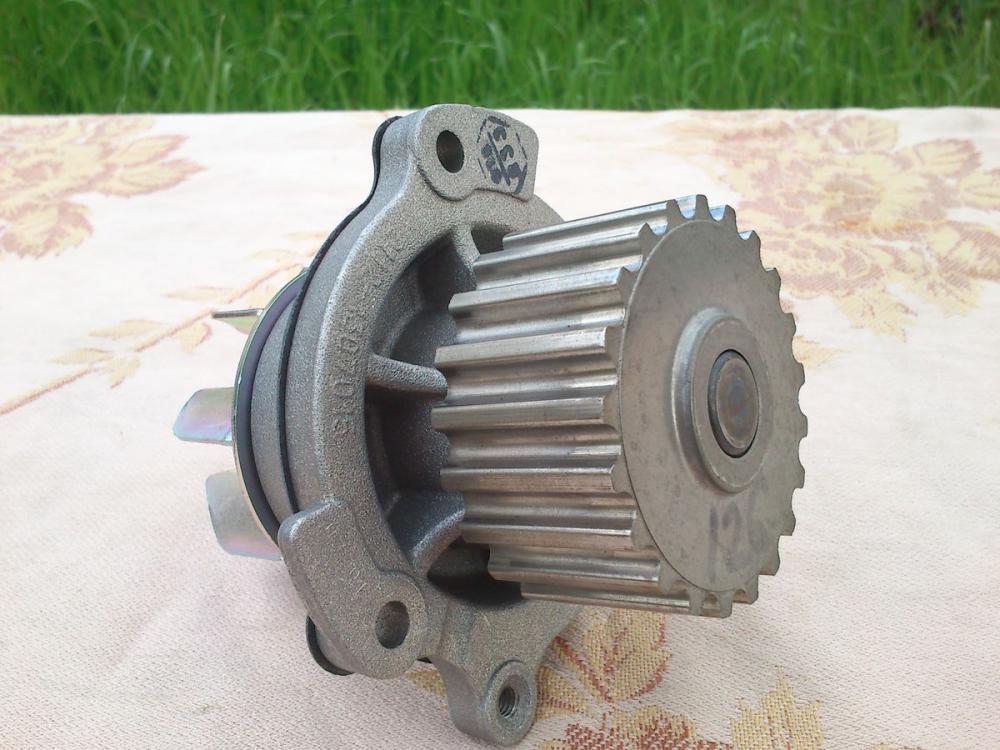

Да она! Каталожный номер 21126-1307010-00.
Описание: ДААЗ 21126-1307010-00
Размер файла: 102.73 KB
Просмотрено: 169 раз(а)
Зуб трапеция.
Размер файла: 222.84 KB
Просмотрено: 149 раз(а)
Размер файла: 214.2 KB
Просмотрено: 147 раз(а)
Последний раз редактировалось: Foland11 (04 Ноября 2014 21:12), всего редактировалось 1 раз

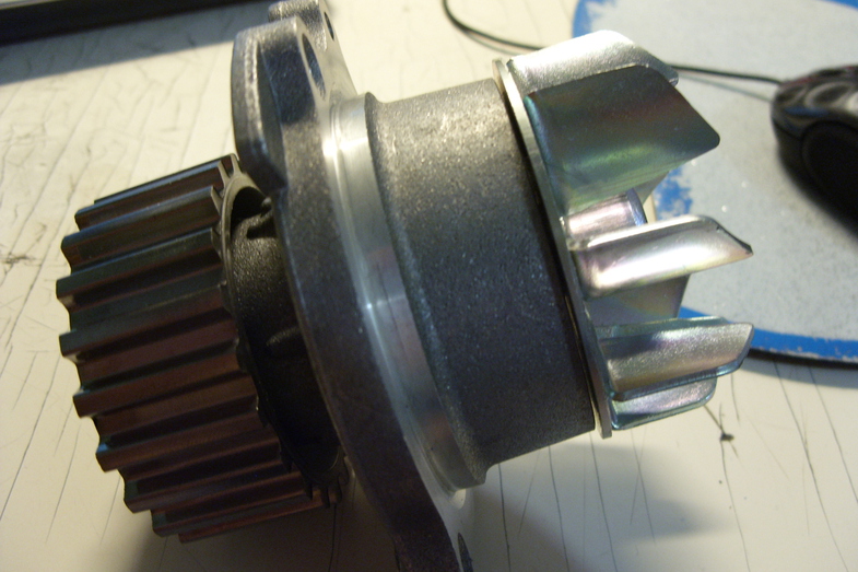

Так, для наглядности.
Фото приоровской помпы ДААЗ 21126-1307010-10.
Описание: ДААЗ 21126-1307010-10
Размер файла: 86.97 KB
Просмотрено: 156 раз(а)
Размер файла: 104.08 KB
Просмотрено: 163 раз(а)
Полукруглый зуб.
Размер файла: 93.71 KB
Просмотрено: 154 раз(а)
Размер файла: 100.68 KB
Ширина шкива.
Размер файла: 185.25 KB
Просмотрено: 158 раз(а)

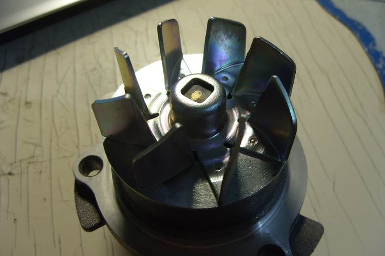

Старая кстати с пробегом 58600 была в хорошем состоянии. Подтеков нет. Люфт небольшой - ну с пол миллиметра наверно, не больше по ощущениям. Если эта так же проходит - будет просто отлично.
Крылчатка у заводской была еще старая - 7 лопастная зализанная.
