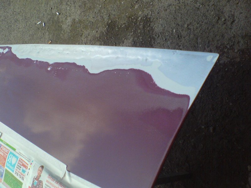

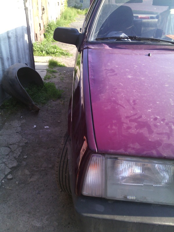

Ладно, по делам нашим скорбным pst Добрался до второго крыла. Там пуха небыло, только пылюка. И самое обидное что шагренька то получилась самое то. Вот реально не хотел фактуру стачивать. cry Но пыль. Sad Ладно, решил попробовать пыль спилить, а шагрень не трогать. Фигушки, шагренька настолько маленькая, что что пока пылинки выводил, все в ноль ушло. Ну и выбор? Либо проплешины, либо все стачивать. Пришлось все сточить Снимки опять говно, но что пытался показать. Pardon 00, уровень шагреньки после покраски. 01. видно шагреньку и пылюку которую надо сточить (светящиеся точки). 02. Проклейка узким скотчем критичных мест, что бы не протереть. Прошло все удачно, ни где не протер, заполировал Good Но шагреньку жалко cry pst Фоток готового нет, т.к. уже ночь наступила, и опять ни фига не понятно будет Pardon

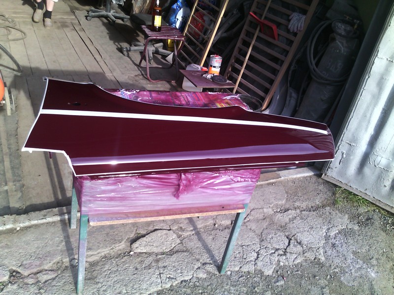

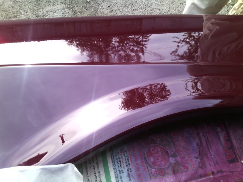

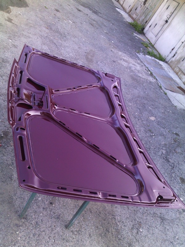

Продолжаем развлекаться. Сегодня испачкал оба крыла изнутри. Smile Битуму с резиной + антиграв. Суть следующая, битуум как антикор, хотя там и грунтовка эпоксидная, но пусть будет и битум. Drinks or Beer Антиграв в крыле и нафиг не нужен, но залил по двум причинам. 1я. Нужен был баллон на пистолет. 2я не люблю я пачкаться лишний раз, а крыло это мне еще снимать одевать несколько раз, а антиграв дает пленку и битум не так мажется. Хотя если с этого ракурса подходить, то можно било взять и герметик под кисточку, эффект тот же самый бы был. Ну да бог с ним, сделал уже. По поводу пустого баллона. Заливать через пистик, через баллон, расход реально меньше, но опять же не обязательно через фирменный балкон. Пистик и из открытой посуды нормально тянет., но расход выше. mosk Прошлый баллон я загубил. Sad Даже закрученный подходящей крышкой антиграв, один хрен высыхает. В этот раз слил остатки в другую бутыль, помыл баллон, посмотрим что получиться. Как то так. Pardon Если завтра нормально высохнет, поставлю крылья и в выходные капот рихтовать. Ну, если опять какой нибудь непредвиденной хрени не случится. Smile Drinks or Beer

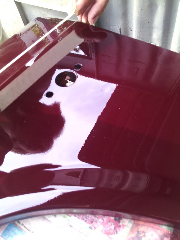

Обезжириваешь антисиликоном на две тряпки. Проклеиваешь все углы, грани, выступающие части молярным скотчем, миллиметра два от критичного места вполне достаточно. Если дефекты покраски вывожу на 1200-1500-2000 http://kraska-market.ru/components/com_virtuemart/shop_image/product/765bbccd04c8d0e0083fe8fd4e9a5404.jpg в зависимости от размера косяка, на сухую, на самых малых оборотах, что-то на плоской, что-то на мягкой подошве. Естественно градацию надо соблюдать иначе риску не перебить. Еще нюанс. Покрытие может начать скатывать, ХЗ как объяснить, очень маленькие прилипшие точки. На ощупь шершавые. Но это либо не досохло, либо перегрев, (обороты высокие) Поэтому очень аккуратно, пыль сдувать, рукой на ощупь контролировать. Если крупных косяков нет, то этот этап пропускаем, сразу переходим к абралону. Промываем, продуваем, антисиликон. Абралон материал очень хороший, накосячить им сложно, (но можно pst ) http://www.autolada.ru/download.php?id=16039 У меня их три. 2000, 2500, 3000. Эти уже с водичкой. Промывать почаще, следить что бы пыль не попадала. Особенность, вылизывает фактуру как она есть. Т.е. если были крупные царапины, он их не вышкурит, но края залижет, шагрень тоже сохранит. Ну, короч главное не переусердствовать с ним. После 3000 поверхность уже очень прилично выглядит. Если косяков совсем совсем нет, то и этот этап пропускаем. Полировальные поролоновые круги. Отличаются по жесткости. Могут отличатся у разных производителей, но в основном белый самый жесткий, оранжевый-розовый средний, черный мягкий. С белым нужно быть аккуратным, им протереть можно. Я проверял! pst оранжевый, черный, практически безопасны. Пасты ЗМ 74, 75, 76, 77. Хрен его знает нафига их столько. Помоему и 74, 75 остановиться можно. Но поскольку есть, то пользую белый 74, оранжевый 75, черный 76. Есть и 77, раньше ее тож на черном растирал. После смотрел смотрел, так и не понял разницы между 76 и77. Короч так и лежит без дела. Пасту брал на подборе по 50 гр. Пятьюдесятью граммами можно пол машины отполировать, там ее надо чуть чуть, но меньше 50 не продают. Нюансы. Вначале размазываю кругом по всей поверхности детали, потом на малых оборотах растираю, когда равномерно размазалась уже на оборотах повыше. Тру с водой, ну вернее круг намочил, отжал, нанес пасту на круг, растер по детали. По сути пока с водой оно и не полирует. Полировать начинает когда вода практически вся вышла и остается каша, потом налет. Тут важно не прозевать. Пока с водой нет перегрева, но и не полирует толком, когда налет полирует махом, но можно и перегреть. Короч пошел сухой остаток, его подтереть (буквально один проход) и все. Лучше уже не будет, а напортачить легко. Профи вон вообще без воды трут, но маленькими участками и рука-глаз набиты. Мне с водой проще, хоть и дольше получается. Ну, как-то так Pardon

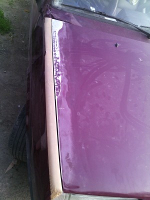

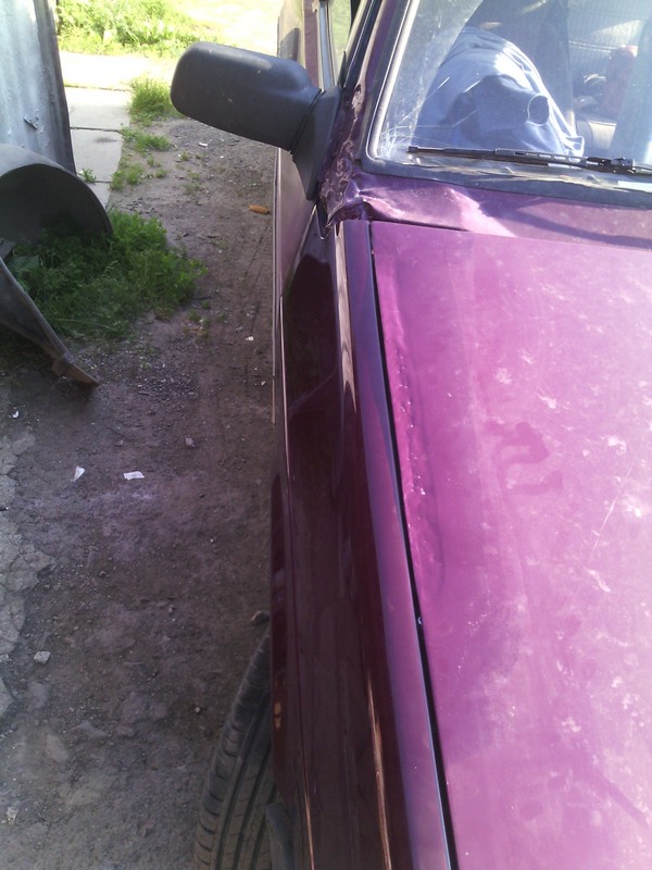

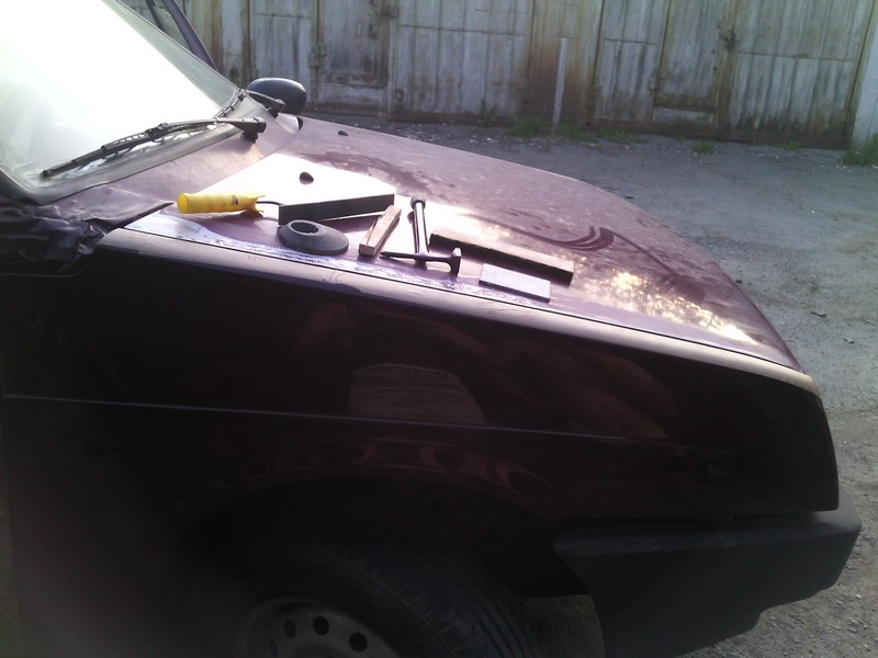

Короч, поставил только правое крыло, почему второе не ставил причина ниже. В принципе встало болемене. Небольшой натяг вверх пришлось сделать, иначе зазор по капоту конский. И сбоку не все однозначно. По кантику совпадает, угол хоть и впритык, но болемене. По центру двери вопрос, но там и дверь стукнутая, нельзя на нее ориентироваться. Как бы к этому готов был, еще при примерке отверстия распилил в нужную сторону. Короч не в космос запускать, сойдет. pst Drinks or Beer
В пятницу вечером успел вывести край капота. На удивление быстро получилось, думал по неопытности пару дней провожусь, еще и металл вытяну. Стукалка из рашпиля рулит! Good

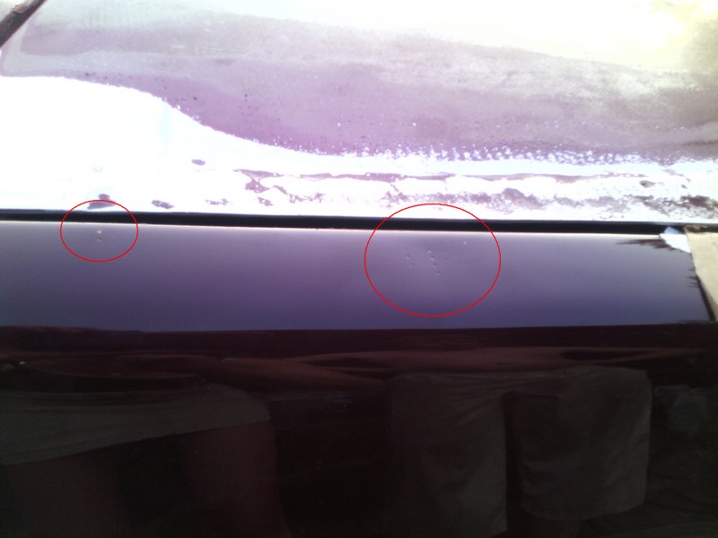

О грустном, cry всеж цапанул крыло Sad ну сам балбес. Хоть и заклеил на три слоя скотчем и аккуратно старался, но где-то прозевал. cnz Потом уже приноровился, по краю крыла ракель держал, но поздно. pst Ну и хрен сним Smile крыло подтертое было, (фотка выше) и плюс хозяин гаража без меня вытаскивал всю зимнюю хрень в сад и кастрюлю еще на крыло брямкнул. Видимо подсознательно я был готов на перекрас, но чего-то все не решался. pst Drinks or Beer Ну короч, второе крыло пока решил не ставить от грехе подальше, упаковал в картон, в пленку, ну его нафиг, пусть лежит, необходимости нет прям щаз ставить, хоть и интересно что получилось. mosk Потерплю пока с капотом не закончу.
Описание: Как встало крыло
Размер файла: 125.73 KB
Просмотрено: 143 раз(а)
Описание: тут оно еще красивое )) Кантик совпадает, угол совладает.
Размер файла: 131.35 KB
Просмотрено: 131 раз(а)
Описание: Выстучал капот. Зазор в приделах разумного, углы совпадают.
Размер файла: 105.3 KB
Просмотрено: 132 раз(а)
Описание: Используемый инструмент.
Размер файла: 97 KB
Просмотрено: 125 раз(а)

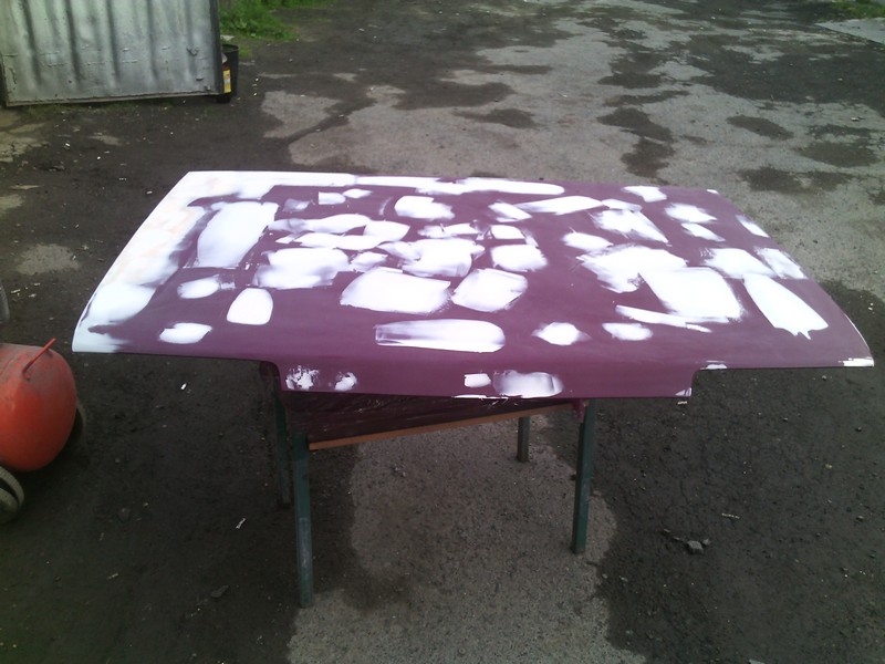

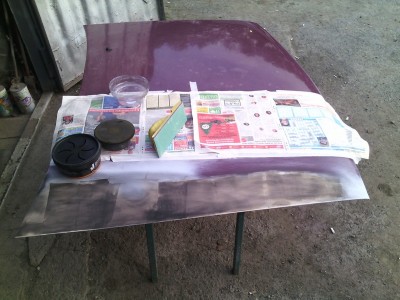

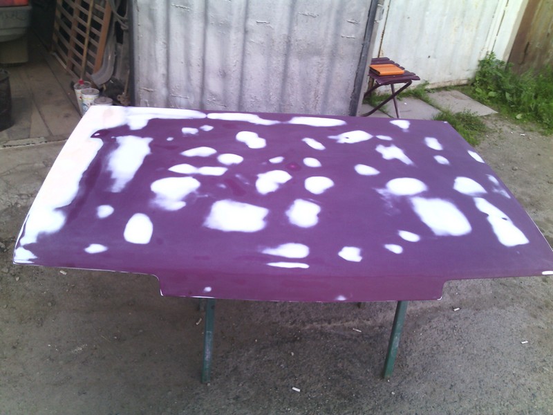

погнали дальше. Суббота. снял капот, окончательно вышкурил из всех дырок. мелкие дырки не выстучать, снимок 00, с обратной стороны второй слой усилителя и завальцовка. дырки эти от плоскогубцев, но после аварии не до ума было, хоть как то капот на место поставит. да и ладно. с другой стороны вроде и не смертельно, плоскостью проверил в приделах мм. ну и хрен с ним. загрунтовал эпоксидником снимок 01. хз куда другие снимки делись Pardon с обратной стороны, до стучал развальцовку, поднялась она. загрунтовал, промазал герметиком. вот всеж какая пачкучая дрянь герметик! достаточно мизинцем случайно задеть, чтобы минут через пятнадцать, все руки, весь инструмент, и все вокруг было герметиком измазано. причем если начать оттирать, то радиус поражения только расширяется pst Drinks or Beer

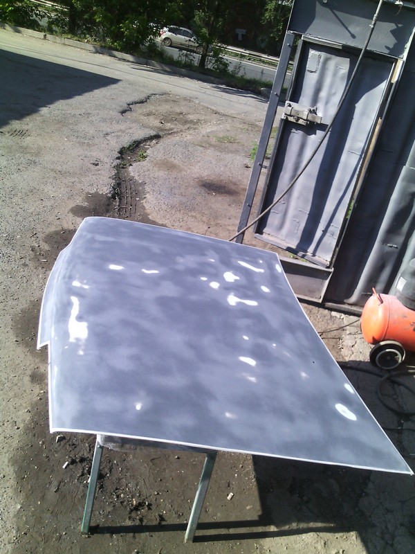

ладно. возникал вопрос, по поводу рациональность использования проявки, на ранних этапах подготовки. снимок 02. как выглядит проявка. снимок 03, хз, кому как, мне по проявки проще ориентироваться, когда, где и сколько шкурить, а где смысла нет, и надо остановиться и шпаклю валить. Pardon
воскресенье. окончательно вывел мятый участок, начал матовать всю поверхность под перекрас. опыт, всеж надо использовать новые круги. не, б/у вполне подходят шпаклю шоркать или по уже заматовоному доводить, но по глянцу.., ни фига не режут. и по результату, поюзанный 120 на уровне нового 320го, но не во всех случаях. Ну да бог с ним, там нюансов много, объяснять лень Smile Drinks or Beer Короч начал матовать, аж чуть не всплакнул pst все косячки прошлого года вспомнил. pst И вот еще что. Inf1nity21093 ты был прав когда говорил что капот надо было полностью протягивать. Ща по зачистке на плоскости прошлогоднего глянца, очень четко видно насколько капот с мелкими прогибами. facepalm Не зря есть такая операция как предварительный прокрас, сразу вылезает. Но в прошлом году я наивно верил что новое железо ровное pst Ну вот представился случай проверить. По факту, ну не то что бы все, но дофига. снимок 04, где матовка показала прогибы. Короч пока все. Вышкурю, возможно и еще прошпаклевать придется, время покажет Drinks or Beer А, блин, еще забыл. Был вопрос по поводу растворителей. Годовалую 2к вику 646 не берет. Мне пофигу было, надо было отмыть тополиные почки, один хрен под перекрас, так что проверил. На тряпке следов краски нет. Другой вопрос что тер очень усиленно, и на поверхности след есть, но думаю что тут скорее из-за того что покрытие мягкое, а тер с усердием pst

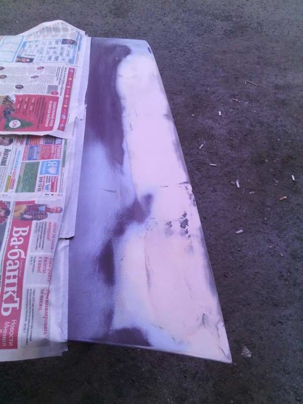

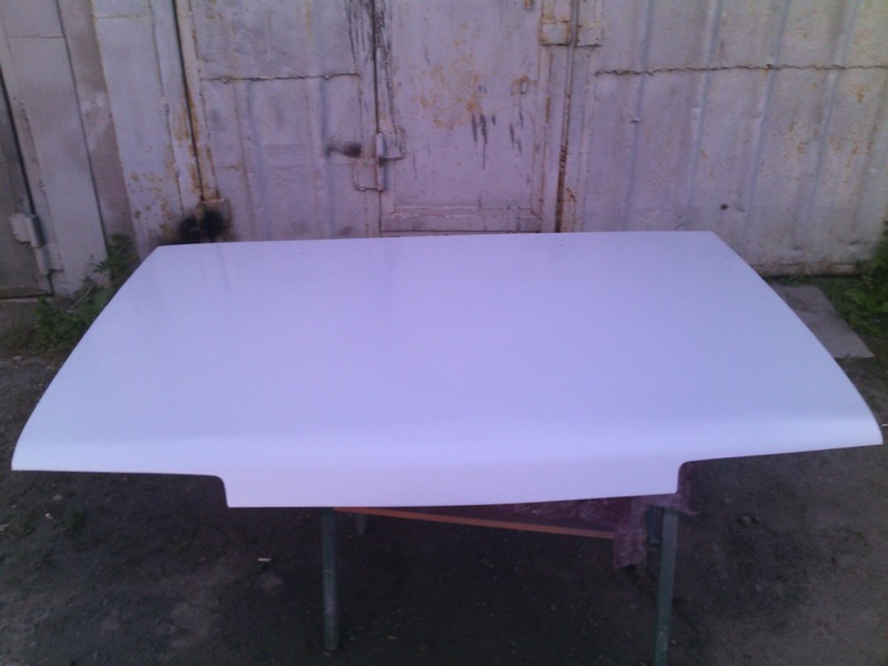

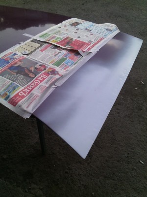

Ну, далее. Smile вышкурил, 00, загрунтовал эпоксидником, 01. Опять ночер наступил, и как не крутился, не получилось актуальную фотку сделать. Кривовато. Даже после шпакли перепадов дофига. Ну с другой стороны в зеркало грунт не лил, смысла не вижу. Закрыл и закрыл. Будет еще слой 310, будет вика с МУСОРОМ pst Drinks or Beer
Инфа по расходу. Даже так, (еле прикрыть), на капот ушло 400гр, и это еще маловато. Это в сравнении что на крыло уходило 150гр. По грунту. Почему залил эпоксидником? Хотя запросто мог 310 новолом залить и к следующему этапу перейти? Это хитрый план! Smile Вернее по ходу пьесы необходимость вылезла. pst Короч сам балбес, следующим днем отпишусь нафига мне так надо. Drinks or Beer

Ладно, далее погнали. Перерыв был, зарядили у нас дожди, да блин в самое неподходящее время, как раз между временем как с работы идти, и до 11ти. С другой стороны, поскольку залил эпоксидником (он воды не боится) , то капот поставил на место, и хоть ездил два дня. Почему так. Обнаружил что изнутри все в масляной пленке, (последствия ремонта головы pst ) Мыть самостоятельно, растворитель дороже обойдется, решил поставить капот на место и уже мойщикам мозг рушить pst Drinks or Beer Не, реально дешевле чем мсамому, взяли 150 руб всего. Не идеально, но процентов на 90 масло смыли. Сегодня дождь чуть покапал, хоть как-то вперед двигаться начал. Заматовал снаружи, изнутри поварил косяк с штоком захлапователя. Заматовал изнутри и подгрунтовал косяки изнутри. Потом ночер настал pst Ладно, если какой нибудь херни завтра не случится, залью снаружи 310, а там уже останется вышкурить снаружи, и залить с двух сторон. И вроде все. mosk Походу в наших гаражах, я уже достопримечательностью стал ROFL Какие-то люди без конца ходят mosk Автостопщик рассказал про дела свои скорбные. Армянин, про покраску, правда эксклюзивный фильтр подарил, типа с раскитовки mosk Потом мадамы полные до дому довезли, вот им всем по ночам делать нехрен pst опенайр прям! pst

Вечером залил верх 310м. Не, не с этого начал рассказывать Smile Купил рем, на 1,7 в новый пистик. Выше писал не тянет 1,4 порозаполняющую. Ну жаба задавила еще один пистик покупать Pardon Ну что могу сказать, результатом не доволен. Все равно шагрень дикая получилась. Причем растик залил про максимуму по техничке. И давление пришлось поставить на 5-ть, Короч не понятно. Еще и плюнуло в конце в двух местах. Unknown Не, оно выведется, и не такое выводили pst Но в чем косяк не ясно. Короч, при такой конфиге, так себе результат получается. Не смертельно, но коряво pst Drinks or Beer
