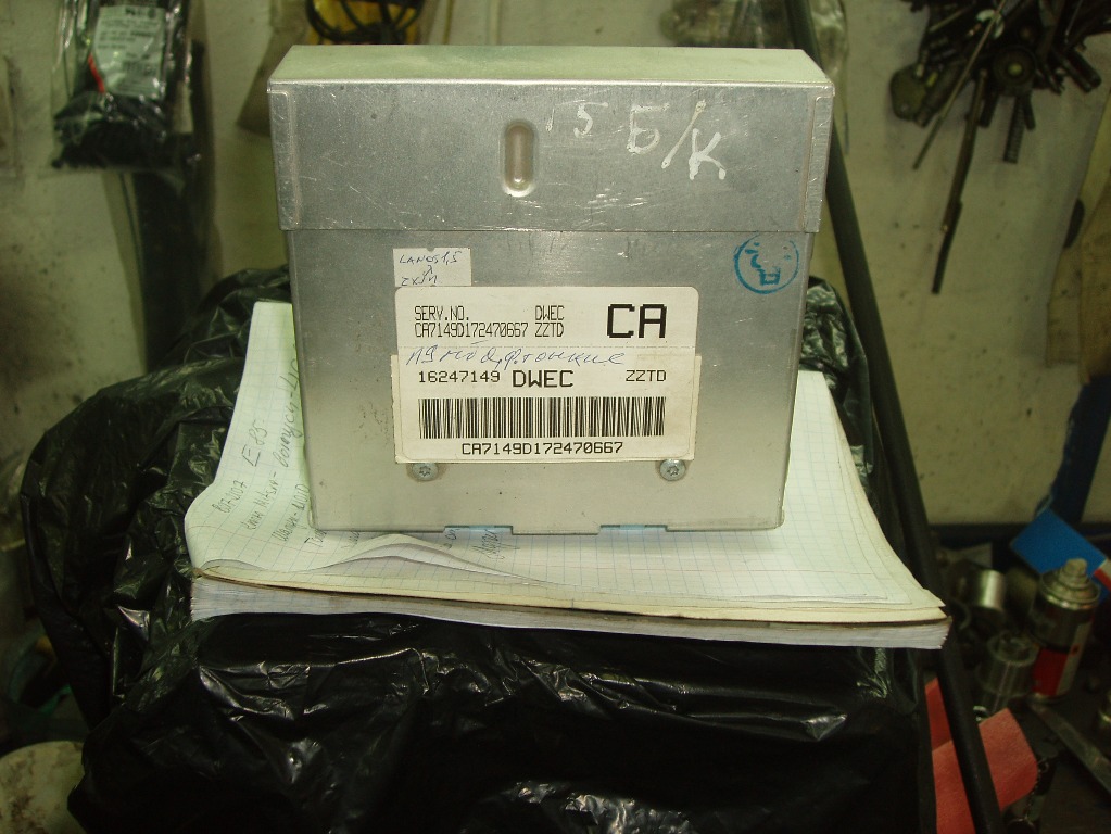

Система управлением была заимствована у Ланос и перепрошита под спиртовое топливо с переключением режимов (спорт и эконом) (фото 11).

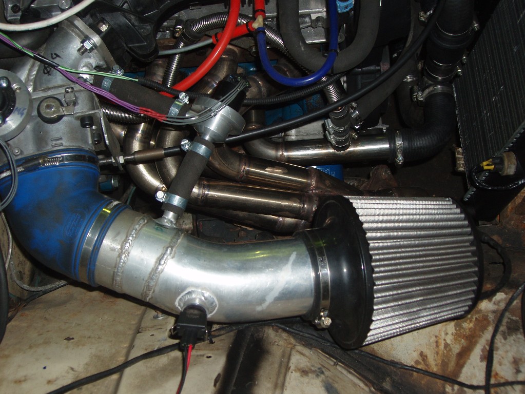

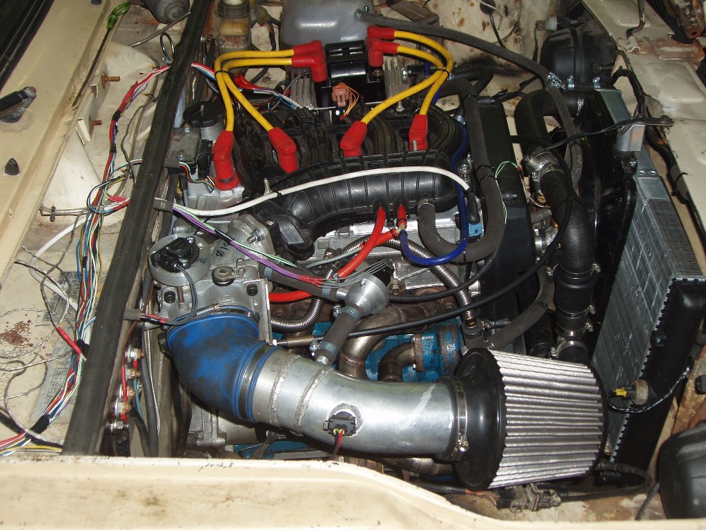

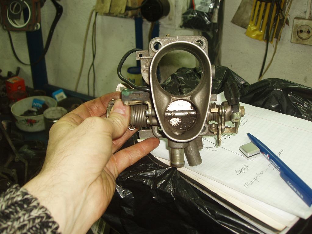

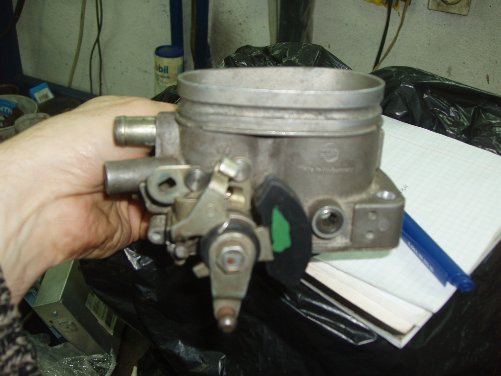

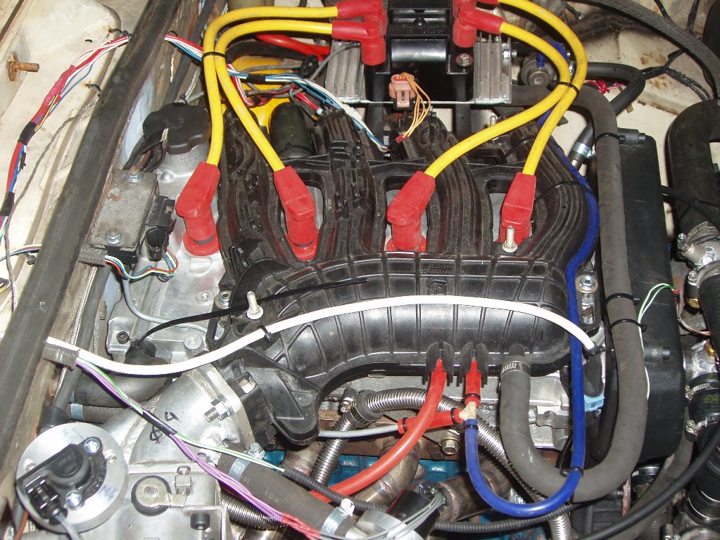

Система впуска использует оригинальный впускной тракт из ал. сплава и дроссельный узел от Ауди, который имеет две разные по диаметру заслонки ( фото 12).

Как видно из фото двигатель работает на смеси с показателем лямбды которое просто немыслимо при работе на бензине. На стенд авто пока не попало, но собирается его посетить.

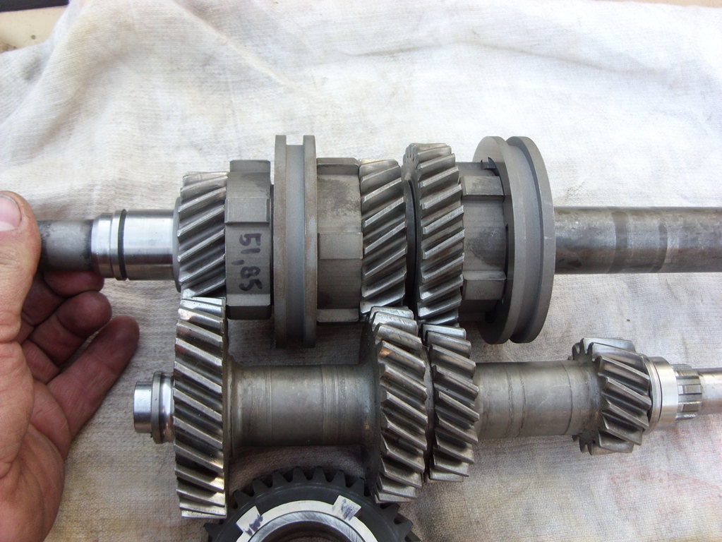

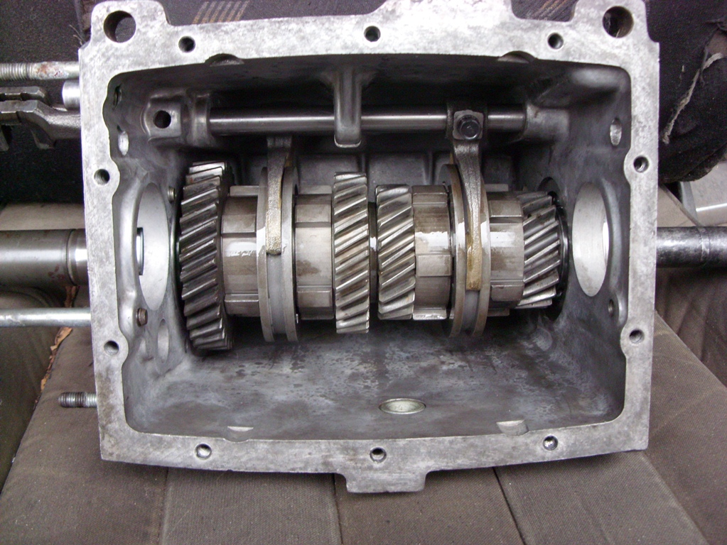

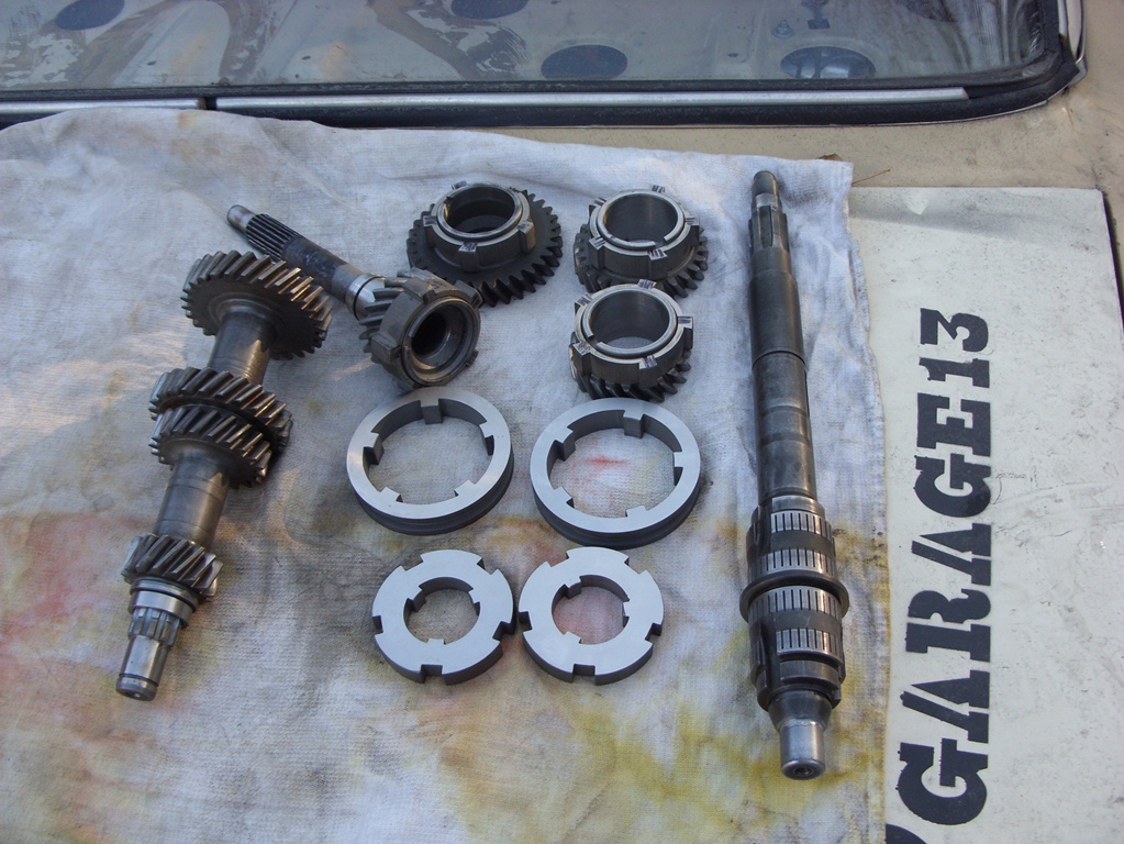

Как продолжение этого проекта проходили работы по изготовлению кулачковой кпп и блокировки дифференциала, изменение задней подвески и доработки передней.

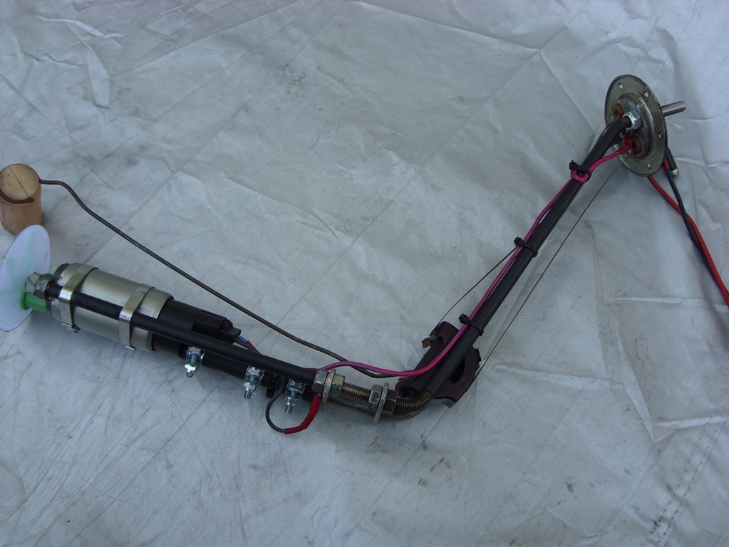

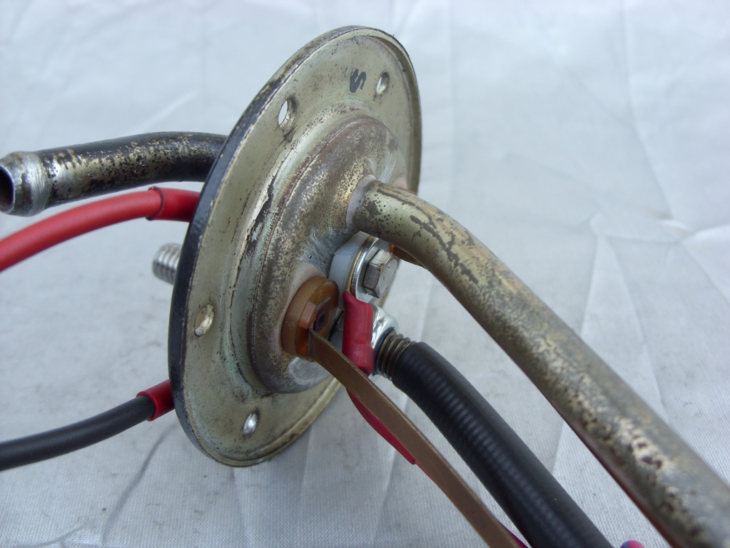

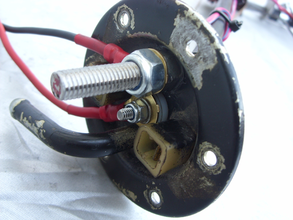

Забыл отметить что система питания получила электро насос от Нисана и при помощи конструкции которую видно на (фото13) помещен в сток бак ваз 2105.
С удовольствием отвечу на вопросы заинтересовавшихся с позволения автора проекта (Евгений Киев).
