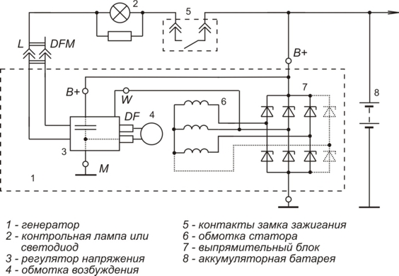

Не кипятись... Имеется в виду резистор между 1-м и 12-м контактами приборки со схемы на 1 стр. этой темы.
Это действительно почти бесполезный (он нужен только для индикации обрыва провода возбуждения гены) и постоянно очень сильно греющийся резистор. Если ты решишься поставить себе РН н/о последнего поколения - этот резистор придется удалять в обязательном порядке.

Yurik 999 писал(а):РН н/о последнего поколения - этот резистор придется удалять в обязательном порядке.
Леха704 писал(а):Почему к сожалению?
Потому что и на сток РН резистор сильно греется,а у некоторых даже платы сжигает,а у тебя теперь напряжение стало еще на полвольта выше.
С РН н/о резистор не нужен,там лампа АКБ управляется от сигнала с самого регулятора.

У тебя там резистор.
На верхнем рис он 68 Ом рядом с лампочкой.
Ты заменил генератор,а вот ему этот резистор
противопаказан.
Видишь его нет с этим генератором на Калинах и Приорах?
Снимай приборку и выкусывай его.

А почему тогда Катэк начал после подгазовки включаться только???
Сообщения: 47919
Леха704 писал(а):почему тогда Катэк начал после подгазовки включаться только?
Для его конкретного РН не хватало тока первичного возбуждения.
Именно этот резистор,кроме своего нагрева,крадет и часть этого тока.
Проблема эта старая и сто раз обсосана.

На фото приборки в правом верхнем углу большой резистор с обгоревшей под ним платой видишь? Вот на своей приборке откуси его и выкини. А если не сможешь его найти или будешь сомневаться он - не он, т.к. есть несколько вариантов его расположения, Фотографируй плату своей приборки и выкладывай сюда - подскажем что и где выкусывать.
