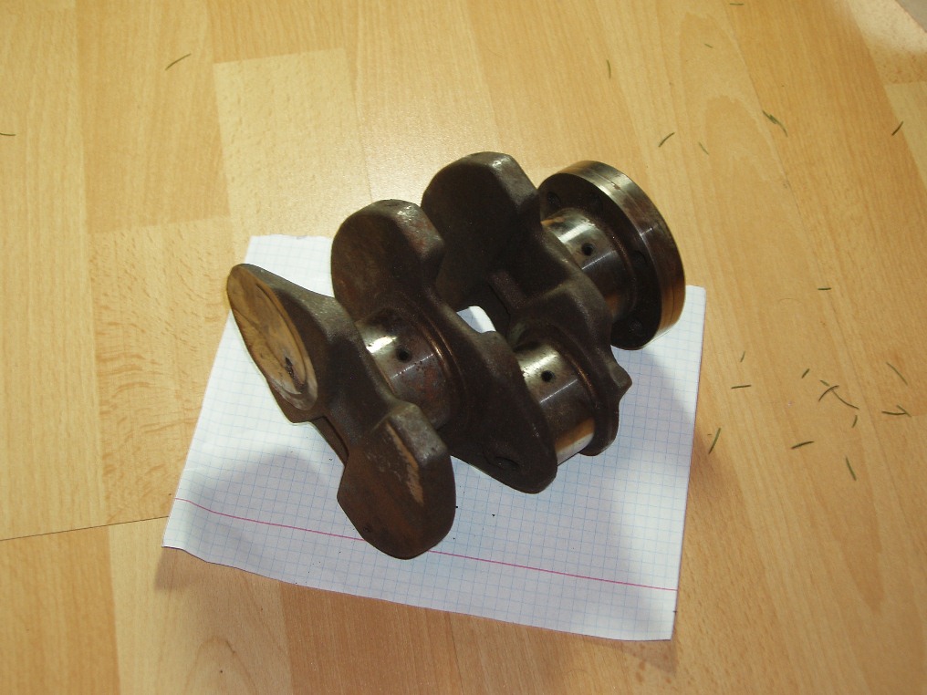

Вот наконец сбылось! Спасибо всем кто принимал в этом участие!
Отчет за мной.
С ув. Сайгон.
