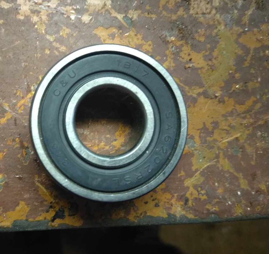

Подшипники какого производителя выбрать ? Генератору чуть менее 1.5 года и 10 тыс.не проехал ,а уже зашелестели..За ремнём всегда слежу, не перетянут. Да , в самом начале РН сгорел,китайский какой-то стоял. автопром

| IMG_20200128_151617.jpg |
Стояли вот такие оба |

mamba82 писал(а):Стояли вот такие оба
Китай.
Какая модель этого генератора ?

Большой промыл,оказался без люфта-набил смазкой.Мелкий с люфтом был, поменял на ГПЗ (если не ошибаюсь) на оригинал похож,гравировка лазером выбита,не люфтит . Кстати,рекомендую смазку Шеврон, в ролики грм так же набиваю, хорошо себя зарекомендовала .

т808 писал(а):Китай.
Там и РН и болтики и обмотка якоря похоже (и сам он пластелиновый), всё китай,только на подкове написано Россия.
9402.3701-03 КЗАТЭ

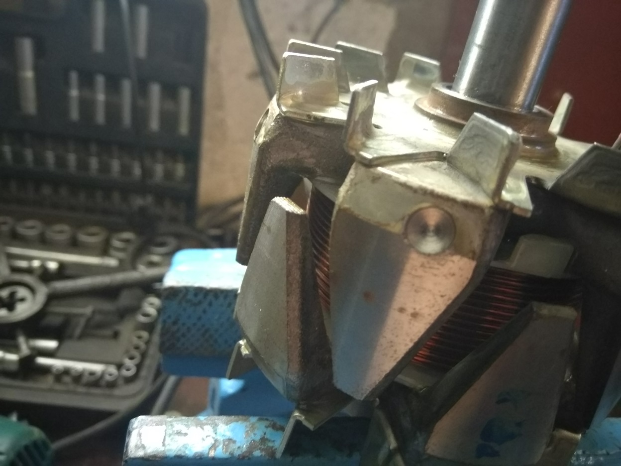

mamba82 писал(а):всё китай,только на подкове написано Россия.
9402.3701-03 КЗАТЕ
КЗАТЭ это г.Самара (Куйбышевский Завод Авто Тракторной Электроники).
К сожалению сейчас этот старейший в России завод закупает комплектующие (подшипники и РНы) в Китае.
Жаль,что берут дешевку в ущерб качеству
всего изделия!
mamba82
Сообщения: 510
Откуда: 67
Авто: 2112 16кл 2002г.
Возможно и якорь закупили там же..
