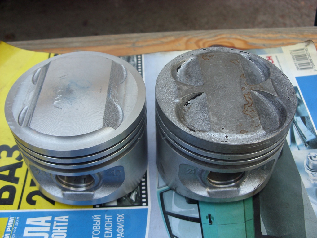

В стандартных моторах 2105 степень сжатия лежит в пределах 8.5, а в сток 21124 около 10.5 что, несомненно, является уже неплохой форой. Теперь предстояло выбрать колено, которое максимально увеличит ход поршня и не потребует его изготовления или спец. заказа. Выбор пал на колено с ходом 78мм, что увеличило при сток камере сгорания степень сжатия и доработке поршней до величины 14.6. Доработке подверглась верхняя часть с целью обеспечить недоход который показан на фото и увеличении вытеснителя, правильней сказать, жаровой пояс уменьшился а ново образованный вытеснитель на величину уменьшения жарового пояса вошел в камеру сгорания(фото1).
SN851815.JPG |
Доработке подверглась верхняя часть с целью обеспечить недоход который показан на фото и увеличении вытеснителя, правильней сказать, жаровой пояс уменьшился а ново образованный вытеснитель на величину уменьшения жарового пояса вошел в камеру сгорания |

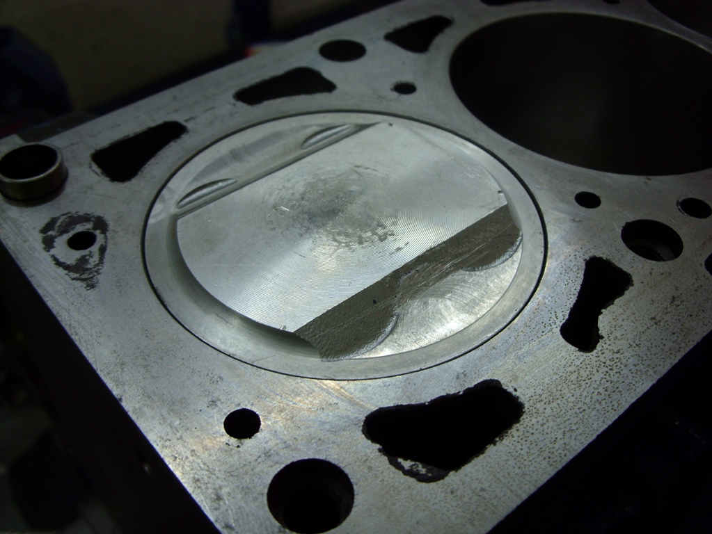

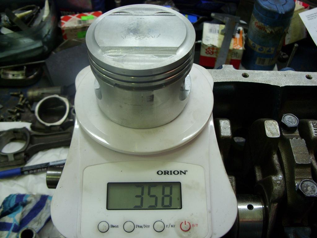

На следующих фото видим численные значения недохода и перехода поршня.
Общий вид и массу поршна 2112 после доработки.

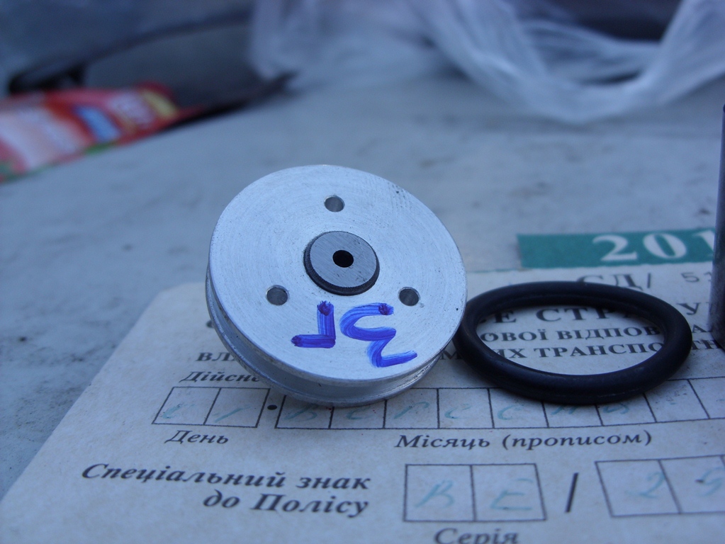

Разная длина клапанов не позволило использовать одинаковые регулировачные шайбы. Так что выпуск и впуск отличаются конструктивно, но при этом сохраняют ручную регулировку.
Далее представлены массы этих элементов по отдельности и в сборе.
Для справки. масса гидрокомпенсатора ВАЗ = 52гр.
масса впускного клапана ВАЗ= 45 гр.
масса выпускного клапана ВАЗ =41 гр

Замерив усилия стандартных ВАЗ пружин и взвесив клапана от ( Фото) учитывая очень легкий по сравнению с гидрокомпенсатором толкатель от Мазды пружины распустили изготовив тарелки клапанов из Д16т (фото).
Работы по облегчению ШПГ носили скорей характер снятия лишнего и доведение масс деталей с минимальным разбросом между собой и балансировка (фото).

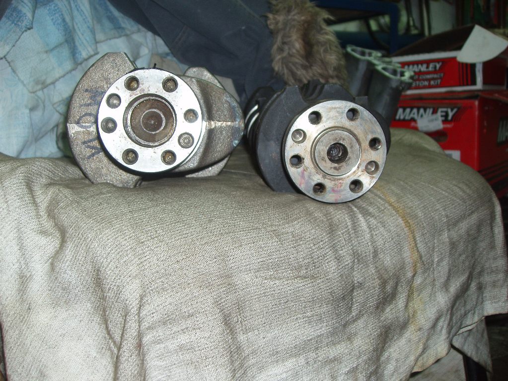

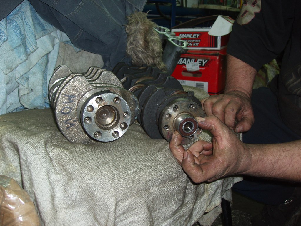

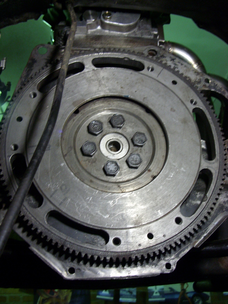

Хотелось бы остановиться на решении проблемы совмещения первичного вала КПП и колена 2112. Традиционно, то что видно из примеров, найденных в интернет, исполнители идут по пути наименьшего сопротивления и расточив фланец колена под подшипник от классики. Это весьма спорное решение, так как тело остается до среза фланца порядка 3мм. От установки стокового подшипника отказались в пользу игольчатого (фото 8).

сайгон
Сообщения: 1300
Откуда: Украина-Вельс
Следующие фото как раз и илюстрируют насколько мало остается тела при расточке фланца.
Для наглядности слева на втором фото колено от ваз классики

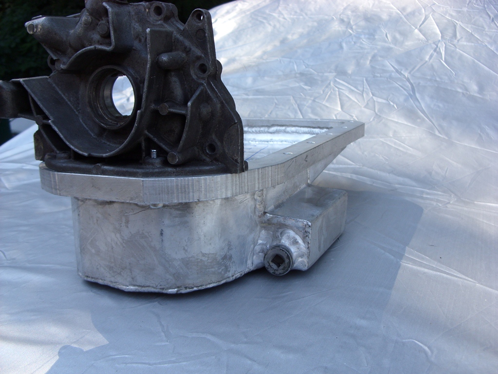

Если проблемы ШПГ решались установкой нужных деталей, то в связи с перекомпоновкой моторного пространства, некоторые части пришлось изготавливать в фирме, занимающееся выхлопными системами и тюнингом турбомоторов ʺGARAGE 13ʺ. Маслоподдон собственной конструкции, изготовленный по чертежам Евгения в этой фирме, из ал сплава, позволил снизить температурный режим, система перегородок предотвращает отлив масла при разгоне и торможениях (фото ).

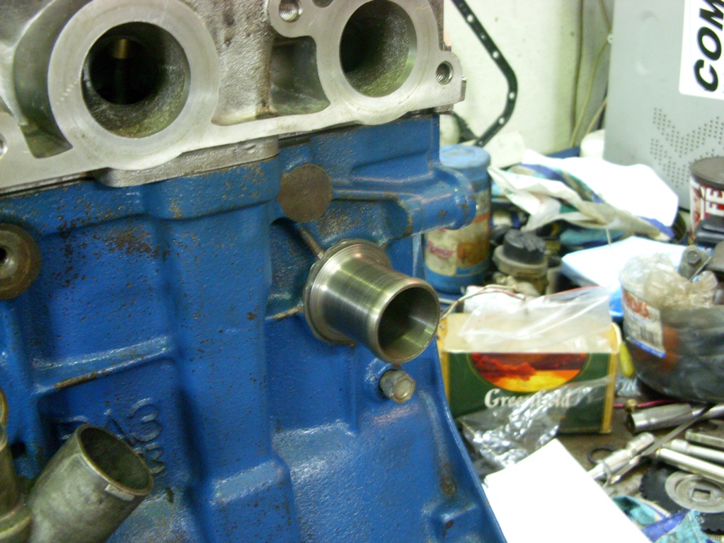

Следующее не совсем стандартное решение было принято по поводу системы охлаждения, а верней перекомпоновки входа и выхода охлаждающей жидкости. Так как расположение двигателя изменилось на 90 градусов, то некоторые патрубки просто не смогли по своим габаритам встать на новом месте по капотом 2105 не прибегая к смещению двигателя вперед. Против смещения выступала развесовка автомобиля, хотелось, по возможности сохранить соединение двигателя с КПП без переходной пластины, и тем более не трогая моторный щит. Что как видно из (фото9) и удалось.

Почему я называю работу с охлаждением нестандартным решение? Потому что мало кто задумывался, где и как расположены отверстия в прокладке ВАЗ и тем более как они согласуются с отверстиями головке и блоке. Не обижайтесь, что некоторые фото закрыты денежными знаками, наработки в этой области стоят денег. Это шутка, просто так вы сами сможете оценить не совсем понятное расположение отверстий для циркуляции жидкости и тем более их отсутствие в необходимых местах.

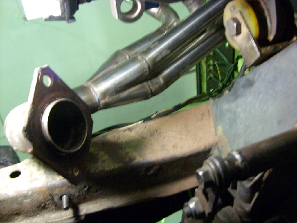

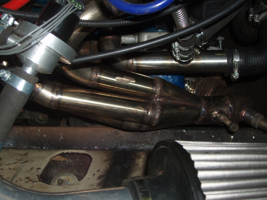

Выхлопная система 4-1 тоже полностью спроектирована и изготовлена в фирме ʺGARAGE 13ʺ. Проходит между балкой, и выводиться в бок авто, на спортивный манер. Звук получился сочный и не очень громкий (фото 10).
Есть видео .
