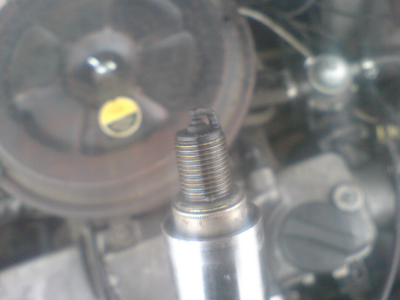

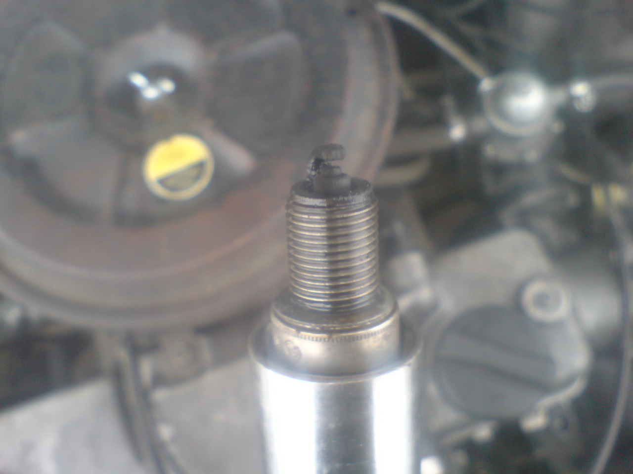

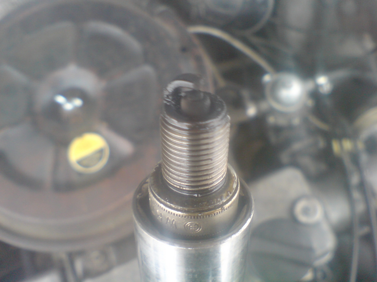

Manah у тебя копрессометра нет случаем?
на фото видно не очень но нагар вроде как не равномерен с одной стороны больше
наверно с мск течет масло

замеры компр 12-12-12-12 МСК(заменили новыми) живые
попробывать лавр?
масло лукоил, свечу не ясно то забрасывает то нет, когда ввваливаеш 3500-5000 свеча сухая и коричневая

Oleksiy писал(а): МСК(заменили новыми) живые
А на фига туда залез-то?!Признак конца МСК -дым при перегазовке и заводке теплого мотора.У тебя ж после капиталки не дымело?
