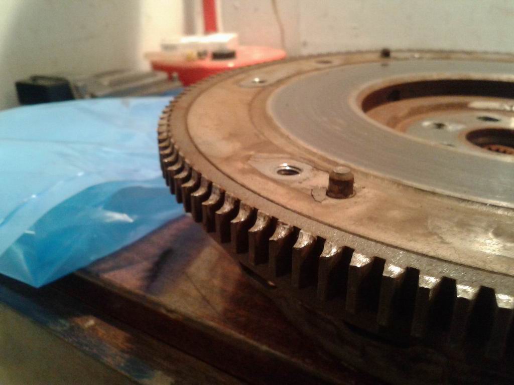

Сегодня ставлю в гараж и начинаю курочить. Хочу заменить без полного снятия коробки,тк буду один. Но еще надо бы заменить маховик, тк есть участок со сбитыми зубьями. Ну и сальники поменять тож... Отсюда 2 вопроса:

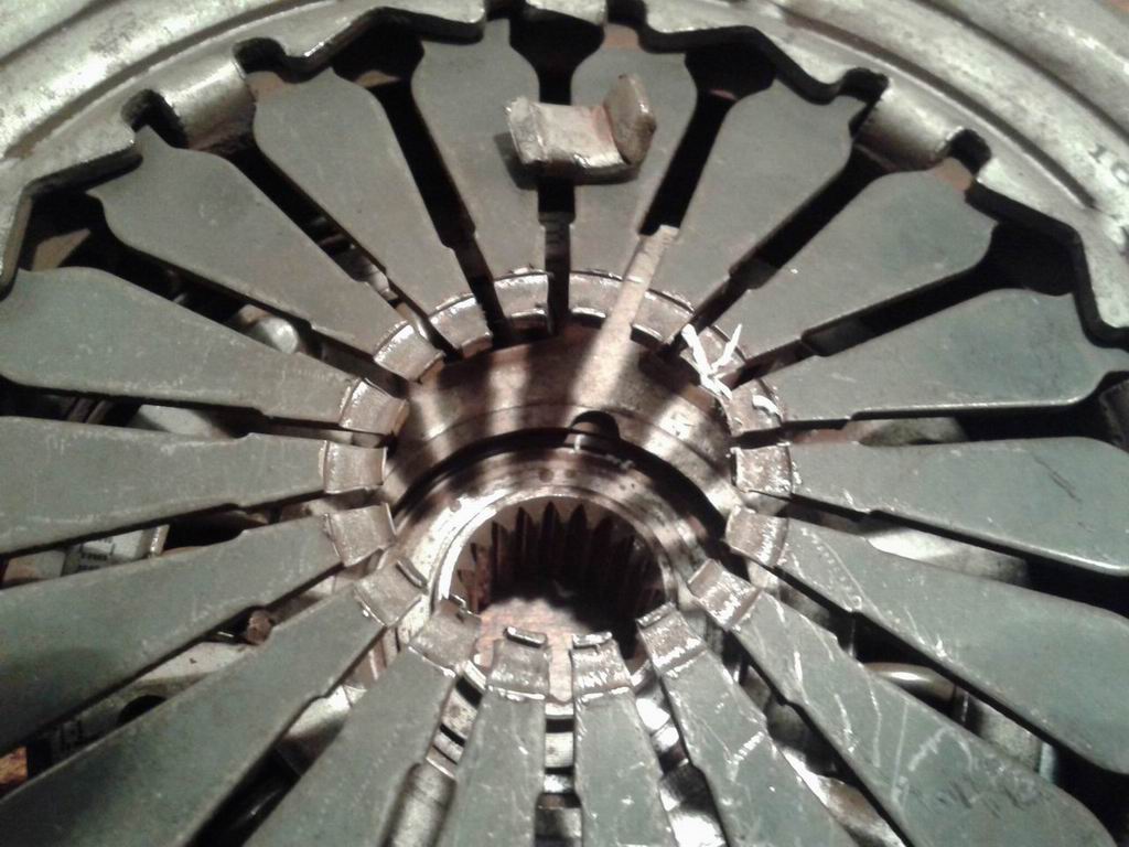

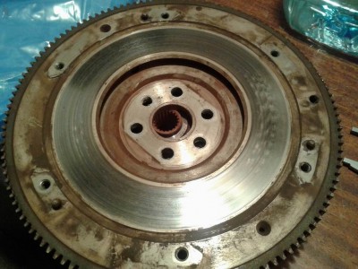

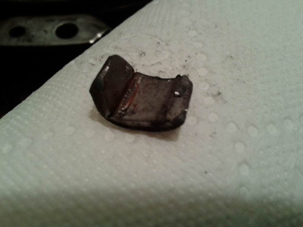

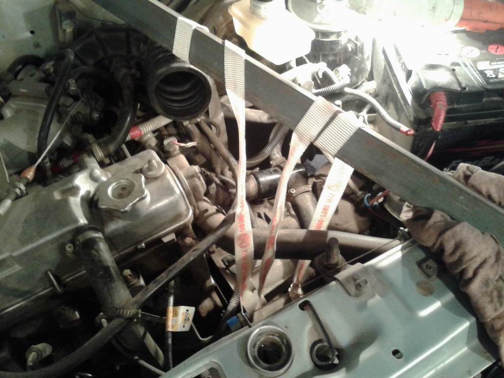

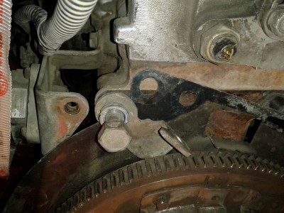

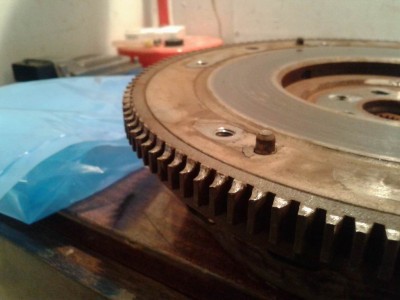

Спасибо всем, спасибо форуму, что откликнулись и помогли.

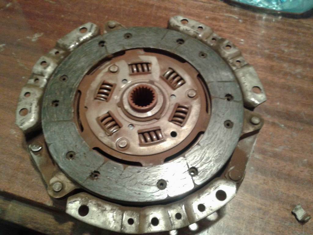

Отчитываюсь. Трабл был в отломившейся ламели корзины, эта ламель болталась там как г. в проруби, от этого у меня было впечатление, что сцепа иногда вроде как пробуксовывала, иногда передачи туго включались, и под конец совсем стало все плохо. Еще косячок сидел в том, что наполовину обломилось ушко выжимного. Сцепа стояла Крафт, прошла 130 тык и свою задачу выполнила. Надо сказать, диски еще побегали бы тыкарей 20-30, выжимник (сам подшипник) был в идеальном состоянии, ни малейшего люфта или заеданий, только несколько подсохла смазка.
Поставил сцепу Лук с новым маховиком, и да простит меня уважаемый Dranik, поставл выжимник из комплекта. Заезжал я за выжимником в магаз, где обычно тарюсь, продаван мой знакомый. Дал мне подержать в руках ТЗА, но он мне вообще не понравился - люфт ощутимый, а люфт нового подшипника - это уже начало его конца. Поговорил с ним, он сказал не переживай, сколько я этих луков продаю, ни одного нарекания по выжимнику не было. Ну я и поставил его. До кучи поменял оба сальника, тросик и вычистил там все
Впечатления только положительные, педаль мягкая, нажимается одним пальцем, старт очень приятный мягкий, ход педали покороче, чем у Крафта, так что привыкаю.
Так что мне осталось чуть уменьшить ход педали, а то впечатление, что в конце чуть подкусывает, хотя педаль чуть ниже педали тормоза.

Описание: Вот он, виновник торжества
Размер файла: 59.05 KB
Просмотрено: 198 раз(а)
Описание: Вот откуда на горячую была вибрация при трогании
Размер файла: 131.84 KB
Просмотрено: 177 раз(а)
