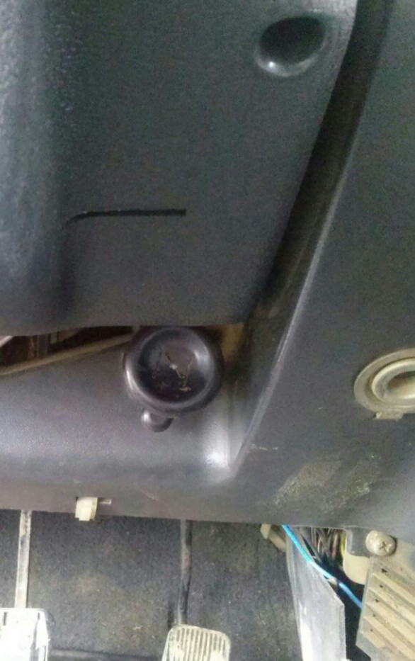

Сообщения: 47919
ayaks2121 писал(а):карбюратор от восьмёрки стоит
Куда же ты в торпеде "матрехи" кнопку подсоса приколхозил?
Сохатый
Сообщения: 6429
Вместо считывателя иммобилайзера поди.

ayaks2121
Сообщения: 7
Авто: ваз 21100
не я, а предыдуший хозяин
