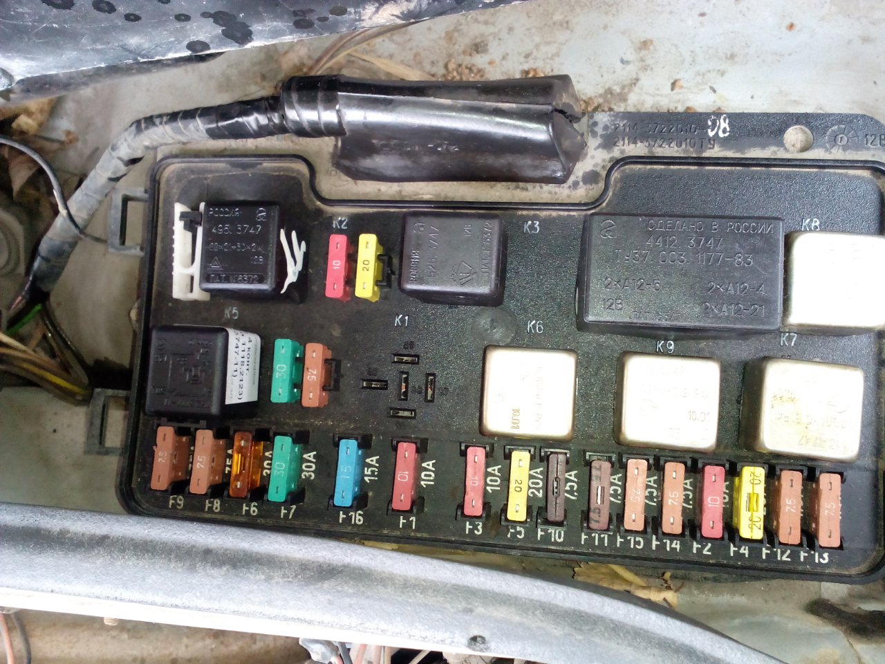

В Х1/5 (розовый провод) было всё нормально, обжал Х1/,5, поменял местами Х1/1 (стеклоподъёмники) с Х1/4 (жёлто-синий печки ) пролил wd-40.
Начал копать дальше и косяк-то рядом был, в колодке замка зажигания №7 на розовом проводе, который шёл на Х1/5, на фото видно.
Я ещё думал откуда палёным немного пахнет при длительной поездке.
Пришлось соединить напрямую розовый в колодке замка зажигания, при попытке обжать клемма сломалась, а под рукой ни разъёмов, ни паяльника.
Ну результаты:
Дворники работают как надо
Вроде брызгает теперь сильнее омыватель
Замеры напряжения не делал, и так всё понятно.
Спасибо всем за дельные советы

IMG_20160313_120403.png |
Монтажный блок. Железные реле. |
2.01 MB |
231 раз(а) |
Сообщения: 47764
Рена писал(а):косяк-то рядом был, в колодке замка зажигания №7 на розовом проводе, который шёл на Х1/5, на фото видно.
Я для чего спрашивал:
т808 писал(а):Надеюсь щуп втыкал в колодку "мам" которая на подторпедном жгуте,а не в колодку от замка?
И что ты на это соврал?
Вот и расплата,а мог бы еще вчера найти.
Рена
Сообщения: 8193
Авто: Зубило 2001г., 150т.км, 093->093i, 10.93->MM49, ГП4.13 Multitronics Comfort X15 Россия83->Евро2
Не соврал, плохой контакт между проводом и клеммой, а не между клемами мама-папа, обрати внимание на 2-е фото клеммы и провода, щуп то контачил с клемой, а напряжение уже терялось между проводом и клемой.
Сообщения: 47764
Рена писал(а):плохой контакт между проводом и клеммой, а не между клемами мама-папа
Понятно.Редкий случай,чтобы обжимка клеммы,да еще в салоне имела плохой контакт.
Рена писал(а):обрати внимание на 2-е фото клеммы и провода
А что же ты колодку не видел,что она подгорела и пожелтела от перегрева РОЗОВОГО?
Тогда бы сразу вопрос про ЧЯ отпал.

Рена
Сообщения: 8193
Чтобы придумать в кач-ве уплотнительной резинки в крышку монтажного блока?
Задубела, местами видны мелкие подтёки.

А у тебя вообще ничего не изменилось,ведь:
Рена писал(а):Стеклоподъёмники я сам ставил, питание на них всегда, вроде не задействовал Х1/1.
Давно ведь делал, за 10 лет забыл что там наворочал, подключил как надо оказывается, к Х1/1, только вместо реле стеклоподъёмников стояла пустышка с перемычкой 30/87
Да пускай так, меньше девайсов под напряжением.
