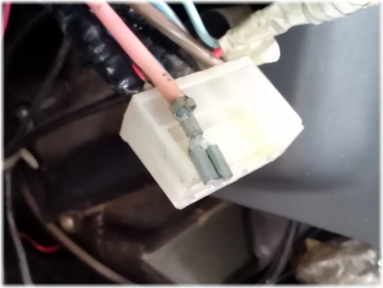

В Х1/5 (розовый провод) было всё нормально, обжал Х1/,5, поменял местами Х1/1 (стеклоподъёмники) с Х1/4 (жёлто-синий печки ) пролил wd-40.
Начал копать дальше и косяк-то рядом был, в колодке замка зажигания №7 на розовом проводе, который шёл на Х1/5, на фото видно.
Я ещё думал откуда палёным немного пахнет при длительной поездке.
Пришлось соединить напрямую розовый в колодке замка зажигания, при попытке обжать клемма сломалась, а под рукой ни разъёмов, ни паяльника.
Я для чего спрашивал:
Надеюсь щуп втыкал в колодку "мам" которая на подторпедном жгуте,а не в колодку от замка?
И что ты на это соврал? Wink
Вот и расплата,а мог бы еще вчера найти. Pardon
Рена
Не соврал, плохой контакт между проводом и клеммой, а не между клемами мама-папа, обрати внимание на 2-е фото клеммы и провода, щуп то контачил с клемой, а напряжение уже терялось между проводом и клемой.
Понятно.Редкий случай,чтобы обжимка клеммы,да еще в салоне имела плохой контакт.
А что же ты колодку не видел,что она подгорела и пожелтела от перегрева РОЗОВОГО?
Тогда бы сразу вопрос про ЧЯ отпал.
