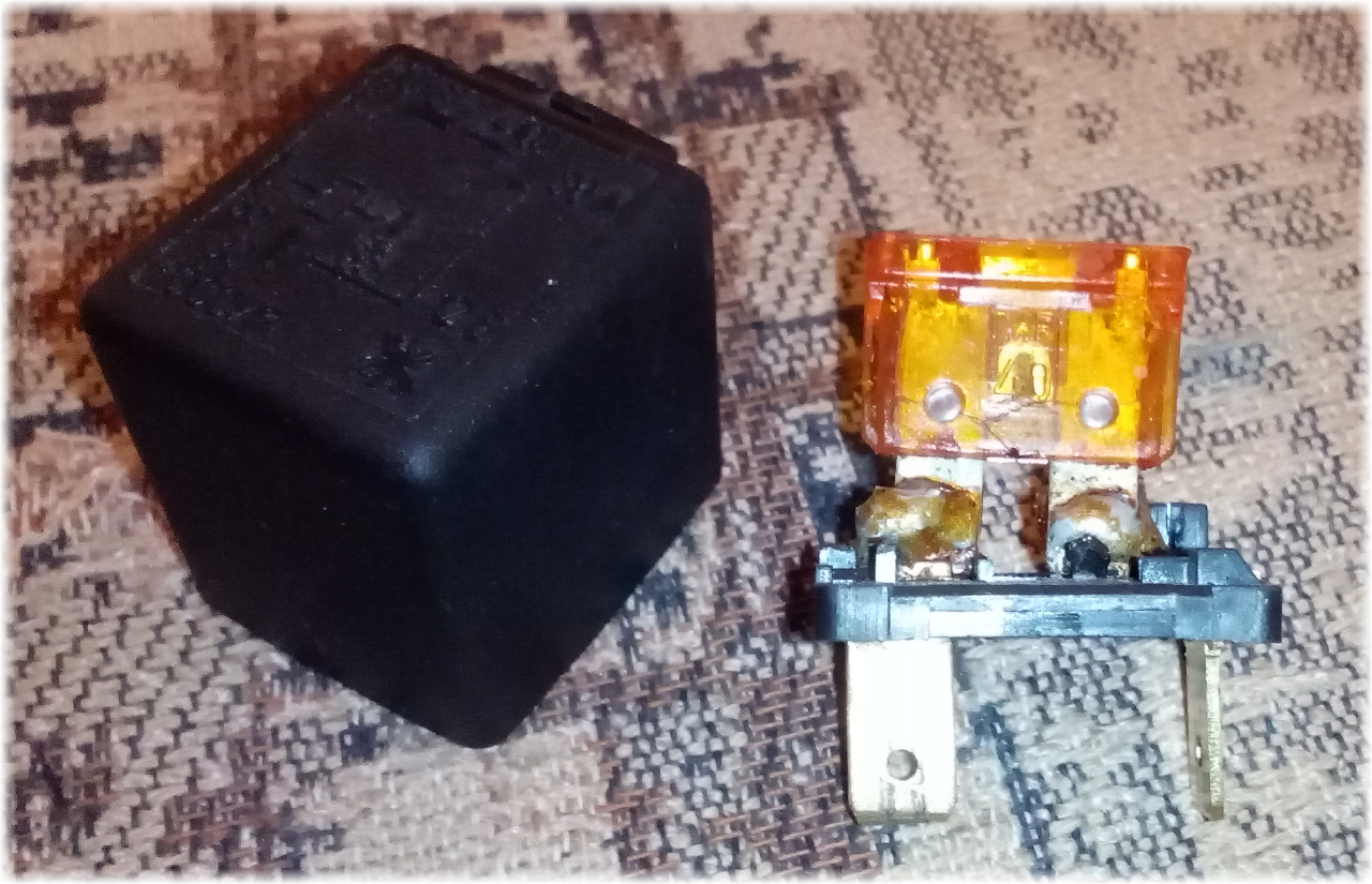

В Х1/5 (розовый провод) было всё нормально, обжал Х1/,5, поменял местами Х1/1 (стеклоподъёмники) с Х1/4 (жёлто-синий печки ) пролил wd-40.
Начал копать дальше и косяк-то рядом был, в колодке замка зажигания №7 на розовом проводе, который шёл на Х1/5, на фото видно.
Я ещё думал откуда палёным немного пахнет при длительной поездке.
Пришлось соединить напрямую розовый в колодке замка зажигания, при попытке обжать клемма сломалась, а под рукой ни разъёмов, ни паяльника.

Рена писал(а):косяк-то рядом был, в колодке замка зажигания №7 на розовом проводе, который шёл на Х1/5, на фото видно.
Я для чего спрашивал:
т808 писал(а):Надеюсь щуп втыкал в колодку "мам" которая на подторпедном жгуте,а не в колодку от замка?
И что ты на это соврал?
Вот и расплата,а мог бы еще вчера найти.
Рена
Сообщения: 8190
Не соврал, плохой контакт между проводом и клеммой, а не между клемами мама-папа, обрати внимание на 2-е фото клеммы и провода, щуп то контачил с клемой, а напряжение уже терялось между проводом и клемой.
Рена писал(а):плохой контакт между проводом и клеммой, а не между клемами мама-папа
Понятно.Редкий случай,чтобы обжимка клеммы,да еще в салоне имела плохой контакт.
Рена писал(а):обрати внимание на 2-е фото клеммы и провода
А что же ты колодку не видел,что она подгорела и пожелтела от перегрева РОЗОВОГО?
Тогда бы сразу вопрос про ЧЯ отпал.

Давно ведь делал, за 10 лет забыл что там наворочал, подключил как надо оказывается, к Х1/1, только вместо реле стеклоподъёмников стояла пустышка с перемычкой 30/87
Да пускай так, меньше девайсов под напряжением.
