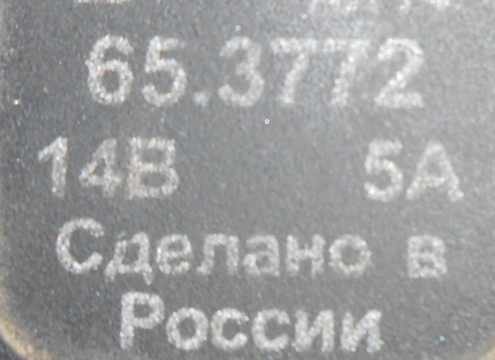

Сегодня протестировал РН 65.3772. Ключ p-n-p.
Стабилизация 13.9В. После нагрева , стабилизация стала 14,3В.
Чем жарче, тем больше напряжение в бортовой сети.
Выкинь.
После пуска двигателя, идет постепенный рост напряжения в бортовой сети. Таким способом ограничивается ток по зарядке аккумулятора.
