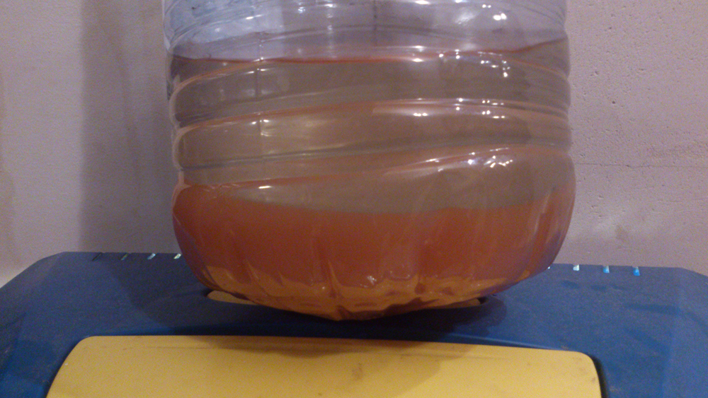

А вот, что было в баке после полугода стоянки на открытом воздухе.

Eddie писал(а):А вот, что было в баке после полугода стоянки на открытом воздухе.
На случай такой стоянки бак бензином заправляют "под завязку".
У нас при замене фильтра обычно такая фигня на тракторах.
Я раз в год заливаю в полный бак (100 литров) 2 бутылки осушителя дизеля лавр и выкатываю до лампочки.
Когда стал так делать - в фильтрах воду больше не видел

.kkursor писал(а):У нас при замене фильтра обычно такая фигня на тракторах.
Три года назад, когда я взял эту машину, было в баке вот что.
Так что, чистая голубая водичка - это еще полбеды.
