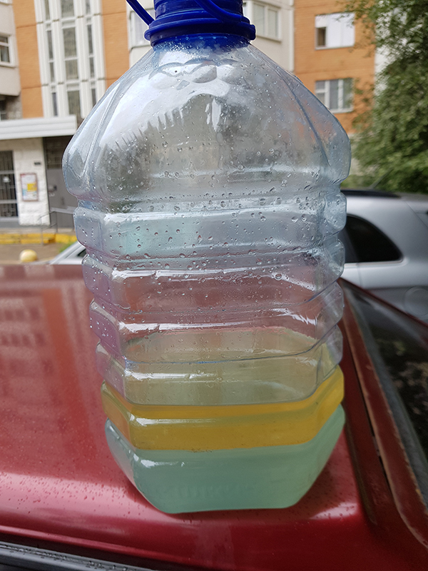

Все решилось просто. Да, NAUexx. Ты прав.
Но больше всего прав был, как и всегда, t808, когда сказал с самого начала: "Сливай еще воду".
В общем, прочистил трубопровод через штуцер рампы. Слил еще 2 литра бензина. Там оказалось еще грамм 50 воды, которая создавала пробку.
То ли в форсунках, то ли просто в трубопроводе.
И заводится с полоборота.
Спасибо всем!!!
Поехал переобуваться с зимы на лето.

А вот, что было в баке после полугода стоянки на открытом воздухе.

Eddie писал(а):А вот, что было в баке после полугода стоянки на открытом воздухе.
На случай такой стоянки бак бензином заправляют "под завязку".
У нас при замене фильтра обычно такая фигня на тракторах.
Я раз в год заливаю в полный бак (100 литров) 2 бутылки осушителя дизеля лавр и выкатываю до лампочки.
Когда стал так делать - в фильтрах воду больше не видел

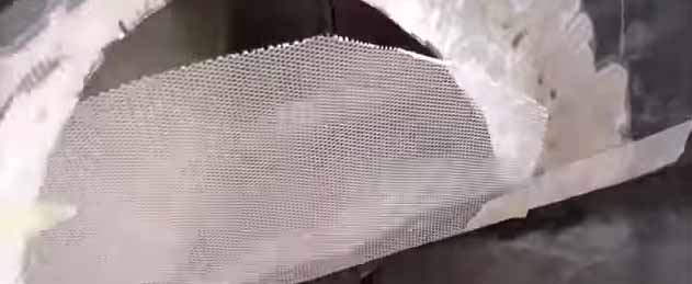

Пока лето, хотелось бы обновить кузов.
Где вот такую алюминиевую сеточку купить, как на картинке?
И как она правильно называется?
В магазинах открывают широкие глаза...
