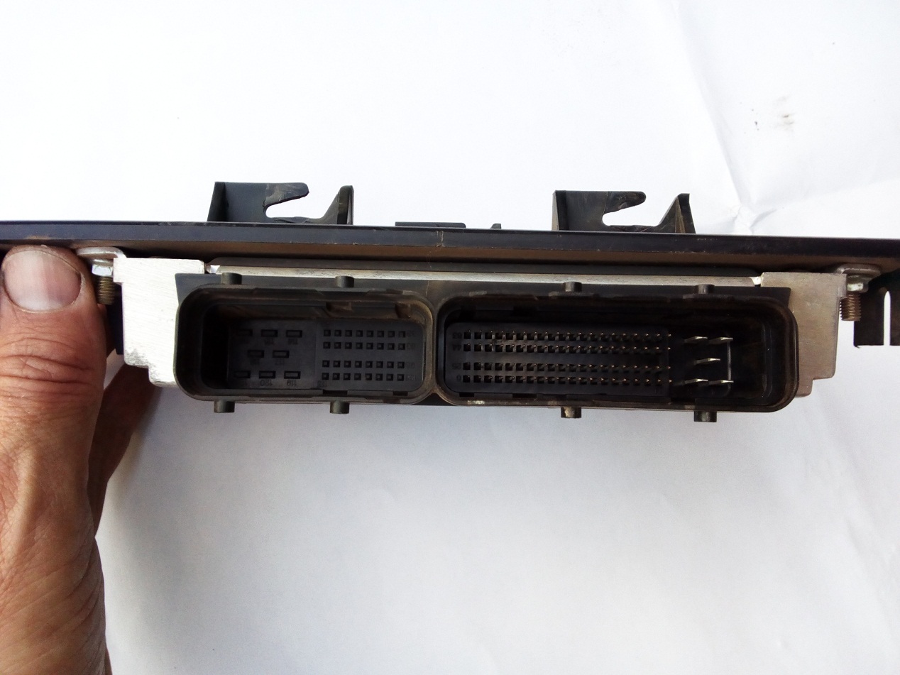

Картинка предположительно твоего "папы" косы ЭБУ ниже.

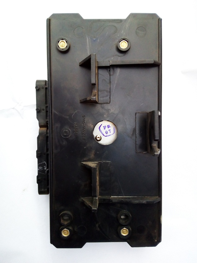

Извините т808, вот снял ЭБУ (зря?). Шильдиков, действительно,никаких нет. Можно ли его проверить на работоспособность?
Размер файла: 119.76 KB
Просмотрено: 130 раз(а)
Размер файла: 287.86 KB
Просмотрено: 109 раз(а)
Размер файла: 154.76 KB
Просмотрено: 127 раз(а)
Андрей 112017 писал(а):
снял ЭБУ (зря?).
Зря.Поставь на место.Почти наверняка,что ЭБУ рабочий.

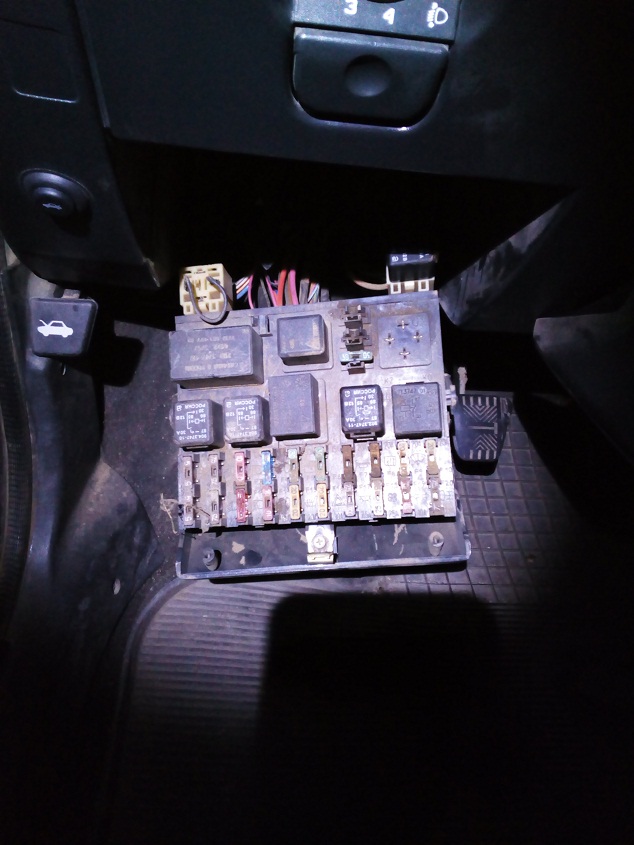

Еще заметил в блоке предохранителей стоит перемычка (см.фото). Опять же, в интернете пишут, что это место под реле стеклоподъемников. А какое именно не нашел.
Размер файла: 182.69 KB
Просмотрено: 108 раз(а)
Kuba
Андрей 112017
перемычку ставят чтоб стеклоподьемники работали при выключенном зажигании.
Об этом можно позже поговорить.
Сейчас тебе нужно найти замыкание по питанию шины S7,а это непросто.
