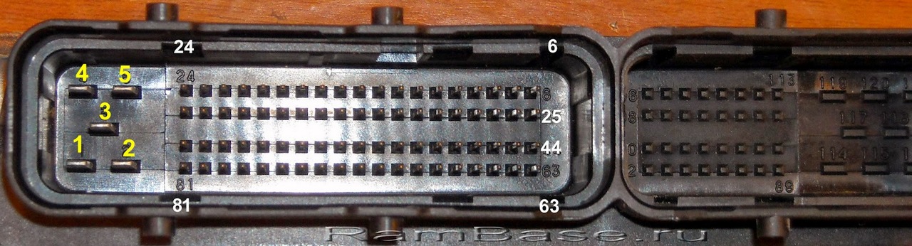

От модели двигателя и ЭБУ и будет зависеть то, на каких пинах разъёма тебе нужно будет проверять наличие питания.
На вскидку:
1. На 13-ом пине разъёма ЭБУ должно появляться и НЕ ПРОПАДАТЬ +12 Вольт после включения зажигания и поворота ключа в положение "старт" (не ниже 6-ти Вольт в момент прокрутки).
2. На 12-ом пине должно быть постоянное питание +12 Вольт,
независимо от положения ключа зажигания.
3. На 44-ом и 63-ем пинах должно быть +12 Вольт даже в момент прокрутки стартёром (ну, с учётом падения, не ниже 6-ти Вольт в момент прокрутки).
Это ещё без учёта сигнальных масс.
Если ты не одупляешь, о чём речь, то лучше таки в сервис.
Картинка предположительно твоего "папы" косы ЭБУ ниже.
Папа ЭБУ 81_пин.jpg |
