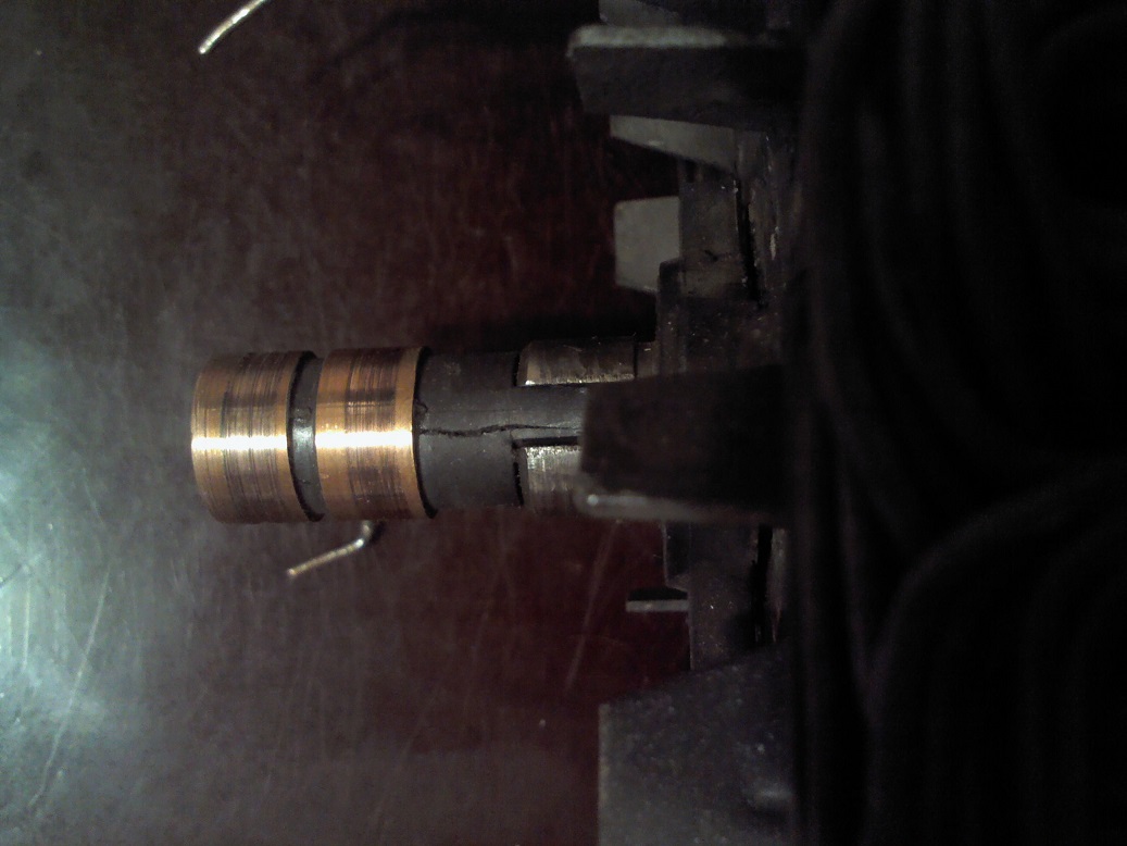

РН с Калины 1,4, 16 V, 849.3702., гена КЗАТЭ, 85А, 9402.3701-06 (1119-3701010)
РНы не при делах, оба исправны, "на столе" справно держат 14,5 Вольт.
К мосту вопросов тоже нет. Обмотки и ротора, и статора целы, на массу никто не коротит.
Но... с геной какая-то мутная история... С задним подшипником, который 202-ой, походу что-то делали, т.к. на "щёчках" следы явного вскрытия. Видимо, их снимали и набивали смазкой. Пластмассовое колечко в задней крышке, в которое садится этот подшипник, разломано. Внутреннее кольцо этого подшипника имеет ощутимый руками люфт относительно наружного кольца при покачивании в перпендикулярной плоскости.
В переднем подшипнике (который 303-ий) якорь довольно сильно болтается, так, что если гену положить боком (якорь горизонтально, задней опоры нет, т.к. задняя крышка вместе с подшипником сняты), то при проворачивании якоря он явно задевает за статор. Но при постановке гены на шкив, т.е. вертикально и прокручивании только слегка шуршит. При этом, находятся положения, при которых статор явно, с весёлым таким стуком, болтается относительно ротора/якоря.
Ну и "вишенка на торте" - трещины на изоляции контактных колец (фото внизу, такая же трещина и с другой стороны). Видимо, хозя переусердствовал при осадке этих колец на якорь.
Короче, мутно всё... Явных косяков нет, но есть куча сомнений, ни одно из которых в отдельности не должно вести к нестабильности работы гены. facepalm
Совокупность?
Пока решил, что нужно однозначно заменить оба подшипника и "посадочное" кольцо в задней крышке. В раздумье, надо ли менять контактные кольца из-за этих трещин?
Понимаю, что мой опус сложноват для одупления, но может найдётся спец, который "собаку съел" на переборке генераторов и поймёт меня. Smile
Заранее благодарю за любое мнение. Drinks or Beer

Festival58
NAUeex дык а разве подобная болтанка ротора - не вариант для нестабильной работы гены.
А чем обмотки проверил? На межвитковое
А кольца сажать новые - так себе занятие.
У бати в дороге сдох такой-же, только индекс на - 03
Фаза одна отгорела.. Почему хз,вроде все целое.

Да видишь, какая штука... Когда ротор был в обоих подшипниках и с одетой задней крышкой, то вращался рукой без задеваний. Я, конечно, понимаю, что это слабое утешение, ведь когда гена под натянутым ремнём да на больших оборотах, там картина может кардинально меняться.
Да нормальное занятие... Весь гемор там в том, чтобы старые снять так, чтоб выводы обмоток не отломить по самую репицу. А это бывает сложно сделать, т.к. у многих ген выводы к кольцам сваркой приармянены и при разборке отламываются. В данном случае они уже меняные, посему просто припаяны, проблем не будет при снятии.
На межвитковое не проверял. Омметром проверял на "доходявость" и 500-вольтовым мегером на пробой на массу и на замыкание между обмотками.
Festival58
NAUeex на фотке в этой теме, контактные кольца не так явно "съедены, как на фото в первоначальной теме..
Иль у них односторонний износ?
Крайняя вся исполосована, наискосок, иль так кажется?
Нормального возбуждения не было, вот и зарядка рвалась. Smile

Festival58, это одни и те же кольца, просто тут ракурс другой, сосредоточенный именно на трещине.

Увидев состояние колец, я тоже так подумал, но... стенда у меня нет, а снимать гену со своего авто и ставить этот что-то как-то в лом было... Pardon
Festival58
Smile NAUeex конечно, понятно что влом.
Если исключить диодный мост и реле (ну то что при нагреве они начинают косячить).
Остаётся не-до-возбуд.
Как то же он пытался, какую то величину тока отдать в борт сеть.
Реле у тебя есть (РР), диодный тоже когда нибудь проверятся(имею ввиду на генераторе, на авто)
Разумеется всё Имхо

Короче, пока закупился таким комплектом, который на фотке ниже.
Калькуляция:
1. Пластиковое кольцо под задний подшипник (еле нашёл в "живом" магазе) - 285 рублей.
2. Комплект подшипников - 745 рублей.
Итог: 1030 рублей.
Давайте, смелО критикуйте... но, заодно вещайте, стОит менять контактные кольца или нет. Лично я склоняюсь к тому, что не стОит.

Smile NAUeex сами в шоке.. Но этот дефект с диодов-видимо исключение из правил...
Как кстати эти кольца контактные(забыл как по магазинному называют) осадить? Греть их феном или чем то, а потом на якорь?
Хз, по фотке трещин много.
От места пайки и до второго кольца, и между первым и вторым тоже(снизу,окружности, если смотреть по фото)
А ну как раскрутится, да поотлетает весь этот пластик чёрт знает куда..

Да блин... и меня этот же момент беспокоит. lol1

Я тоже легонько, сажаю кольца, а в итоге ровно пополам у первого кольца.

Я к своей тележке и в прочих то ситуациях не часто подхожу, а тут надо одного гену снять, другого поставить, покататься день...
Давай, чо-нить по лучше предложи. Smile
Кстати, по твоей фотке нифига не понял... Pardon
Что там я должен был увидеть?
Festival58
NAUeex ROFL
Фото по диагонали - снизу слева на правый верхний угол.
На втулке токосъемных колец-не облой, это зараза трещина.(торец вала) присела фигово.
А вот щас я призадумался... А может именно так и надо? Т.е. слегка подплавить феном пластик колец, их посадить, а дальше, при остывании, они (кольца, их пластик) сами займут нужное положение... и ещё, при этом, "цепче" схватятся с валом.
Надо будет попробовать в следующий раз. Drinks or Beer
Добавлено спустя 7 минут 58 секунд:
Всё равно нифига не понял... я. Pardon lol1
В Paint (или другой редактор) картинку загрузи и в нём выдели важный момент... потом, с выделением для слабовидящих и плохо одупляющих грузи уже сюда. Smile
Festival58
Smile NAUeex , плавить не, Погреть да.
Мне нечем (разве что в кипяток бросить).
