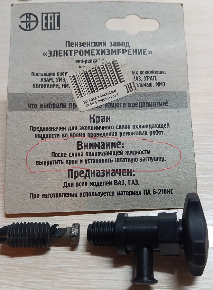

х123ас писал(а):
Тогда ещё лучше вариант - болтик под ключ на 8 возьми, обточи резьбовую часть на шлиц, нагрей, вплавь, и как белый человек, трещёточным ключом на 8 выкручивай.
+100500!
Вот именно этот вариант и сыграл! Только трещётка не подлезла, отворачивал обычным рожковым ключиком на "8".
х123ас, благодарю за идею! Good Drinks or Beer
Делов то оказалось на 30 минут... дольше нужный болтик в гаражном мусоре искал. facepalm
Даже не пришлось радик откручивать от верхних креплений, как советовал
тут All Exx64... со "скрипом, но обошлось и без этого.
Тем не менее, благодарю и All Exx64, и всех других участников форума за поддержку и умные мысли. Спасибо, парни! Drinks or Beer
Ниже фотка выкрученного "засранца" и бестолкового крана (сразу скажу, его я не поставил, вкрутил обыкновенную "глухую" пробку). Обведённое специально комментировать не буду. Думаю, сами поухохатываетесь над "надобностью" сего изделия (цена - 145 рублей в "живом" магазе). facepalm
Размер файла: 278.86 KB
Просмотрено: 6 раз(а)
Если уж кран,то такого типа
У остальных поделок общее название "50% мимо".
витмар, вообще не представляю, как, в случае матрёхи, этот кран и вкрутить то. facepalm
Там отбортовка в виде "корытечка" сделана, обычную пробку то закрутить проблема. facepalm
Мало того, "сердобольные" тазоинженеры, предвидя проблемы со сливом, "благоразумно" предусмотрели дырочку в этом корытечке. facepalm
Типа, раз уж срань будет повсюду при сливе, то пускай хоть основная масса сливается через эту дырку, типа пускай водятел заранее к этому непотребству готовится и подставляет туда соответствующую баклажку, чтоб снизить потери ОЖ. Трогательная такая забота. facepalm
