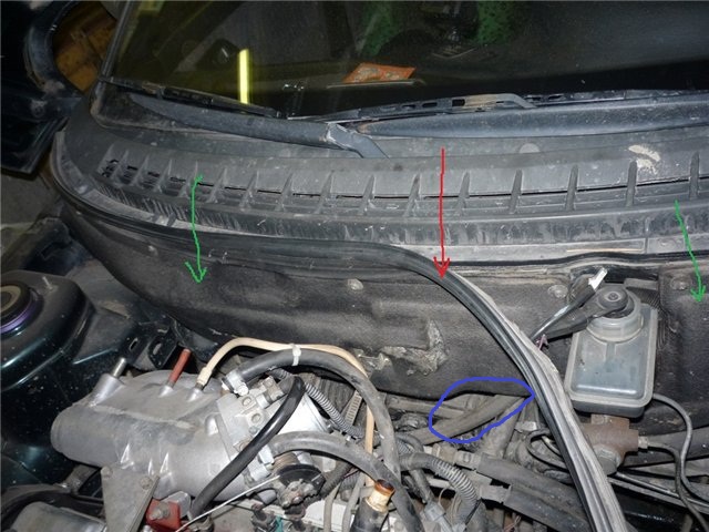

Всем привет! такая проблема, ваз 21124 1,6 16клап, бежит тосол по патрубку с отопителя радиатора, с верхнего со стороны водителя (на фото кругом обведу) вокруг пальцами трогаю, радиатор сухой, вот именно по патрубку, но еще не разбирал. много не уходит, печка работает, в машине тепло, ног лужы на снегу оставляет. как действовать, к чему готовиться?!

Слабо открутить 6-8 саморезов,снять шумку и посмотреть откуда течет?

всем привет! вообщем снял шумку, расслабил хомут, подтянул патрубок, затянул хомут и все ок, патрубок сухой. нормально выбежало так то, даж в машине ща прохладно, антифриз ниже минимума. . .
