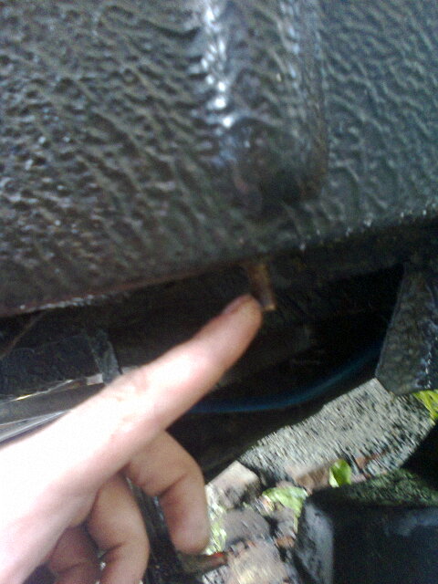

| Фото0298.jpg |
Откручиваем 1ну гайку бокового крепления бампера, и 2ва самореза с торца. С другой стороны так же. Снимаем бампер. |

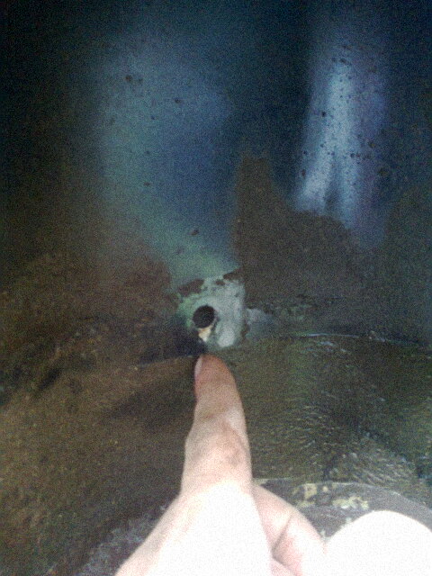

| Фото0299.jpg |
Откручиваем гайку ключом на 8мь. |
