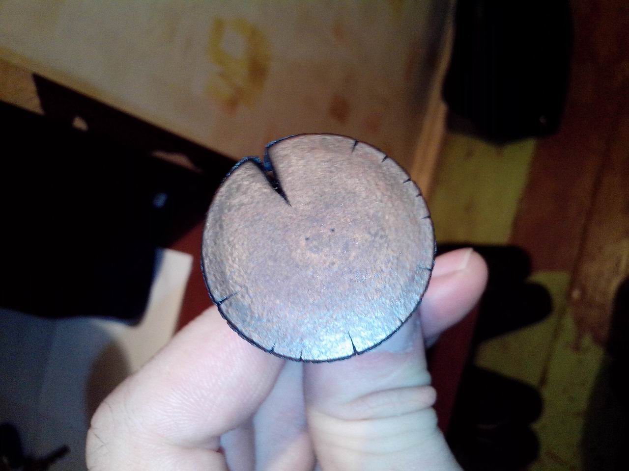

Машинка начала подтраивать на холостых. Уже полгода так. 10 тык точно проехал. Но в последнее время даже начала терять обороты в режиме хх и при переходе с первой на вторую дергалась. Я подозревал что проблема в клопиках. Замер компрессии выявил клоп во втором цилиндре.
13, 8, 13, 13. Капнул 20 мл масла во 2-ой цилиндр, опять 8 кгс. Ну понятно что клапан. Разобрал, все остальные в отличном состоянии, а второй цилиндр прогар. Вот собственно фотки
а под новый клапан нужно седло шарошить или достаточно притереть?
| 221032.jpg |
весь в трещинках |

Сообщения: 27704
thrash писал(а):а под новый клапан нужно седло шарошить или достаточно притереть?
Ставишь клапан, притираешь, и смотришь, как оно... Это при условии, шо нет видимых проблем в седле... Если надо менять втулку клапана, то по-любому шарошить...
Скорей всего был мал зазор...

если седло чуть подправить будет лучше и потом притереть, хотя я не спец в этом, а изза чего прогар клапана? зажатый был?

Седло не пострадало. А почему прогар был непонятно. Мож завис, может ещё что.. История умалчивает. Последний раз зазоры давно смотрел. Так вроде ни каких аномалий. А там хрен знает. Движок 100 тык прощёл, из них большую часть на карбе катался

зазор был мал и клапан завис, еще и клапан вазовский не такой уж живучий все обстоятельства привели к этому

ФОТО выложи, оценим
смотри зазор во втулке.
косвенно понять был ли тепловой зазор можно по тыльной стороне кулачка распреда, если блестит по кругу и нет разрыва в маслянном нагаре( побежалости) то зазор был мал, клапан не закрывался плотно при нагреве, потому перегрев рабочей фаски>прогар
