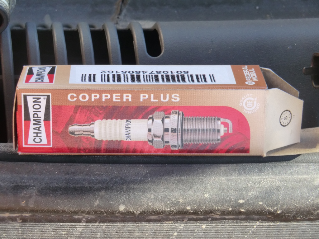

sdubinov
Приобрёл такие свечки.
Брал в приличном магазине за 480р. На иридий выбросить 1200р пока не решился. По калильному числу вариантов не было.
Движок работает ровно, разгон без провалов (как всегда с новыми свечами).Посмотрим на долго ли хватит.
Финвал, купленный 10 дней назад уже выбросил.

В общем отчитываюсь.
На новых свечах радовался жизни примерно 3 дня. Потом опять началась дерготня , чем дальше - тем хуже.
Заткнув крышкой ДМРВ , услышал резкий свист воздуха в районе форсунок , машина не заглохла.
