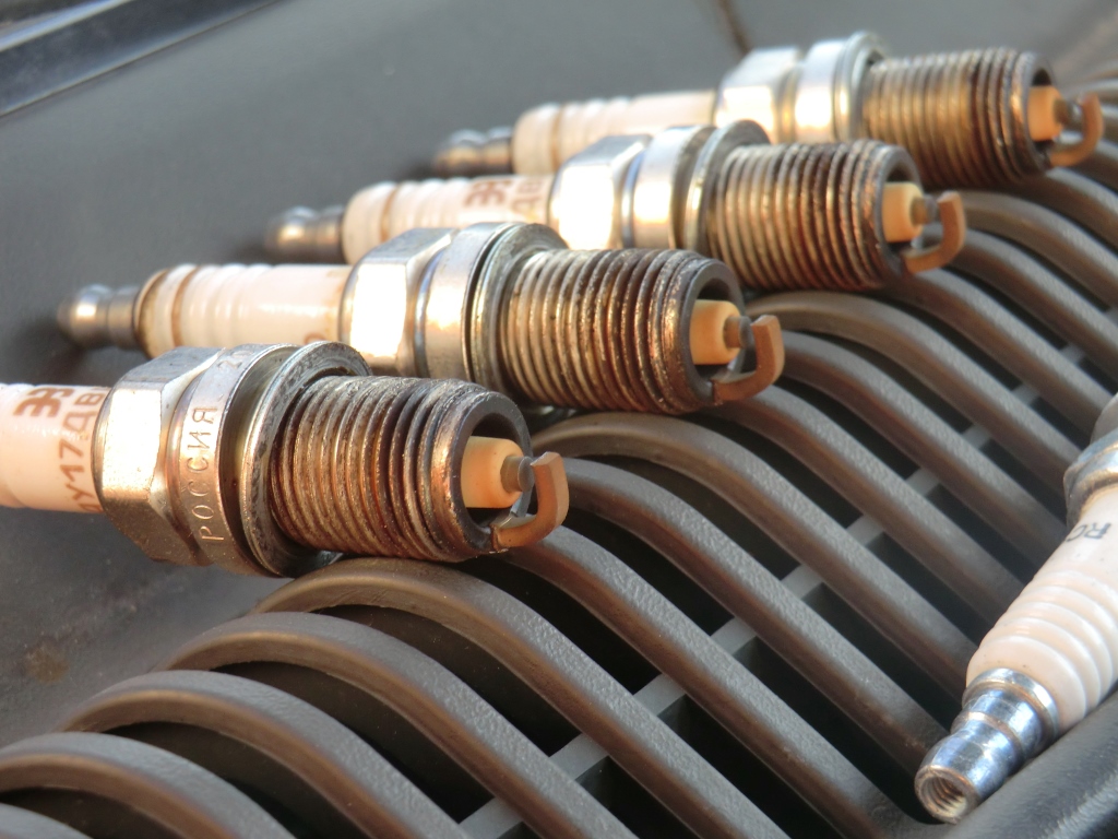

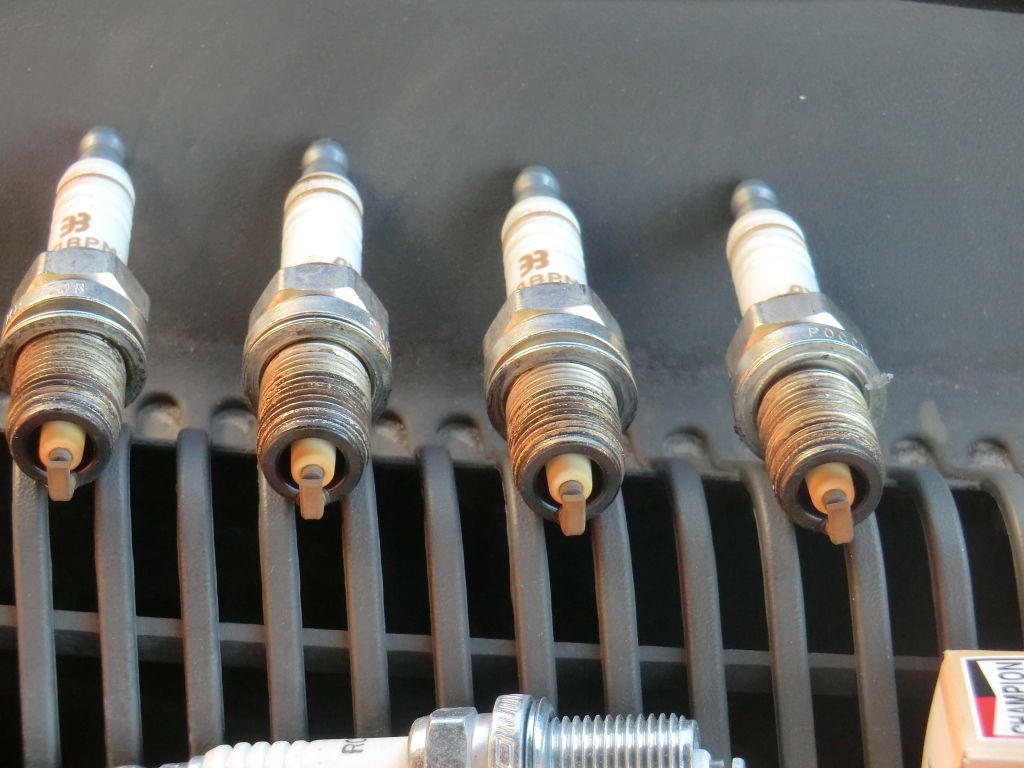

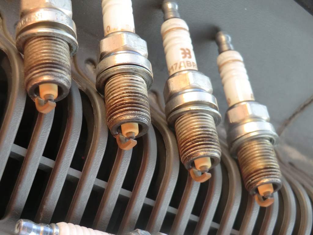

Как и обещал фото старых свечей А17. Пробег чуть больше 1000 км.
Никаких пробоев я не обнаружил. Свечи с виду идеальные, ИМХО.

Не пробовал , а моя не едет. На новых едет.
Правда комплекты колекционирую Smile
Что то не так .
