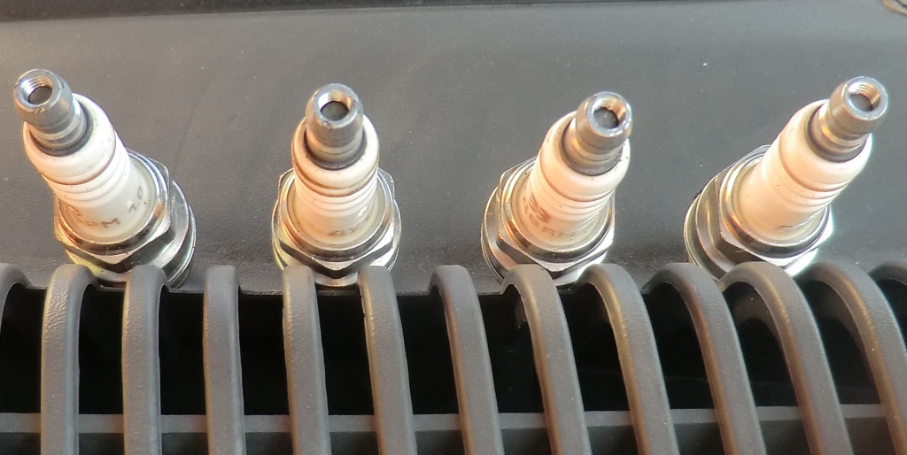

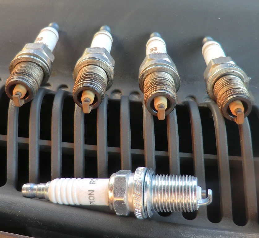

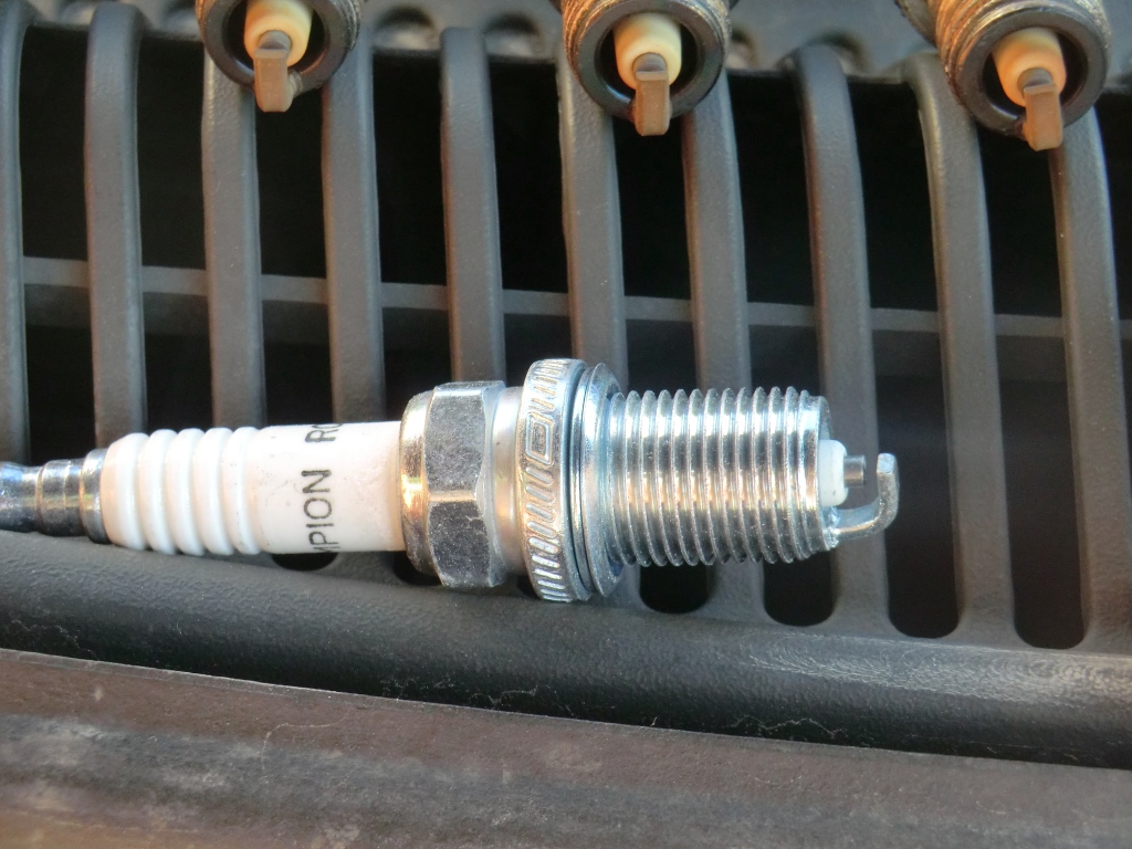

Купил сегодня новые свечи, буду менять и сфоткаю старые.
МИХЕЛЬ
Как и обещал фото старых свечей А17. Пробег чуть больше 1000 км.
Никаких пробоев я не обнаружил. Свечи с виду идеальные, ИМХО.

Vit59
Возможно на фото нарушен баланс цветов, мне кажется немного красноватые - это признак хренового бензина (переизбыток присадок октаноповышающих типа ферроцин)
сейчас в России запрещён.Когда купил машину, заправился на лукойле в итоге пришлось менять свечи, выглядели как у Вас.

Rodomez
электрод красный. у меня металл на свече чёрный, а сама керамическая часть белая хоть через 1000км, хоть через 10000км. бенз хреновый у тебя.
