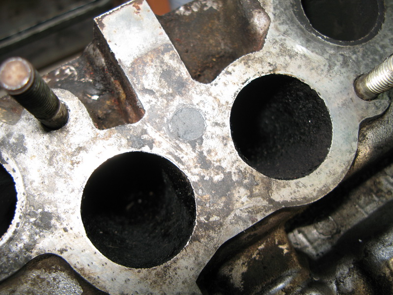

Докладываю. Вчера снял голову, и о ужас!!!! Прокладка нормальная.....Проверил плоскость-тоже ровная- из размера не ушла. Разбирать и шлифовать не буду, т к такими навыками не обладаю и придерживаюсь правила: Не починять что работает. Единственное что я сделал, замазал отверстия для охлаждения впускного коллектора, потому что вокруг них всё во фризе, и впускная труба 1-го цил. отмыта(несильно, но заметно) Фотки будут позже. Прикупил динамометричекий ключик, затяну сам по мурзилке. Скажите где ещё могут быть подводные камни?

SHESHENIN писал(а):Вчера снял голову, и о ужас!!!! Прокладка нормальная
почему же ужас? А ты снимал голову с коллектором и рессивером? Тогда понятно... Ну уж снял - доведи до ума сразу! Хотя бы проверь на течь клапана (а течь будет, поверь). Причендал для рассухаривания, причендал для рег. клапанов, причендал для МС колпачков, колпачки и паста будут стоить в пределах 1000 руб., а это не деньги. А отверстия зачем замазывал? они глухо закрываются через прокладку. Походу, у тебя гайки рессивера прослабли.

SHESHENIN

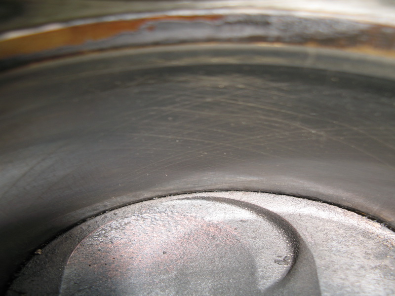

И вот ещё интересные узоры заметил на стенках цилиндров.....

Huyan
Сообщения: 6003
Откуда: USRR
Авто: 21099i 2004 продана.
SHESHENIN писал(а):интересные узоры заметил на стенках цилиндров.....
Знакомься - хонинговка (хонингование)
SHESHENIN
Сообщения: 713
Откуда: Москва СВАО -77- -199- -777-
Авто: ВАЗ 2115-20 21110-301-86, VAG Passat B7 Lim 2.0
Значит всё в порядке. Теперь понятно почему после капиталок моторы долго не ходят....Мало кто из мастеров её делает
