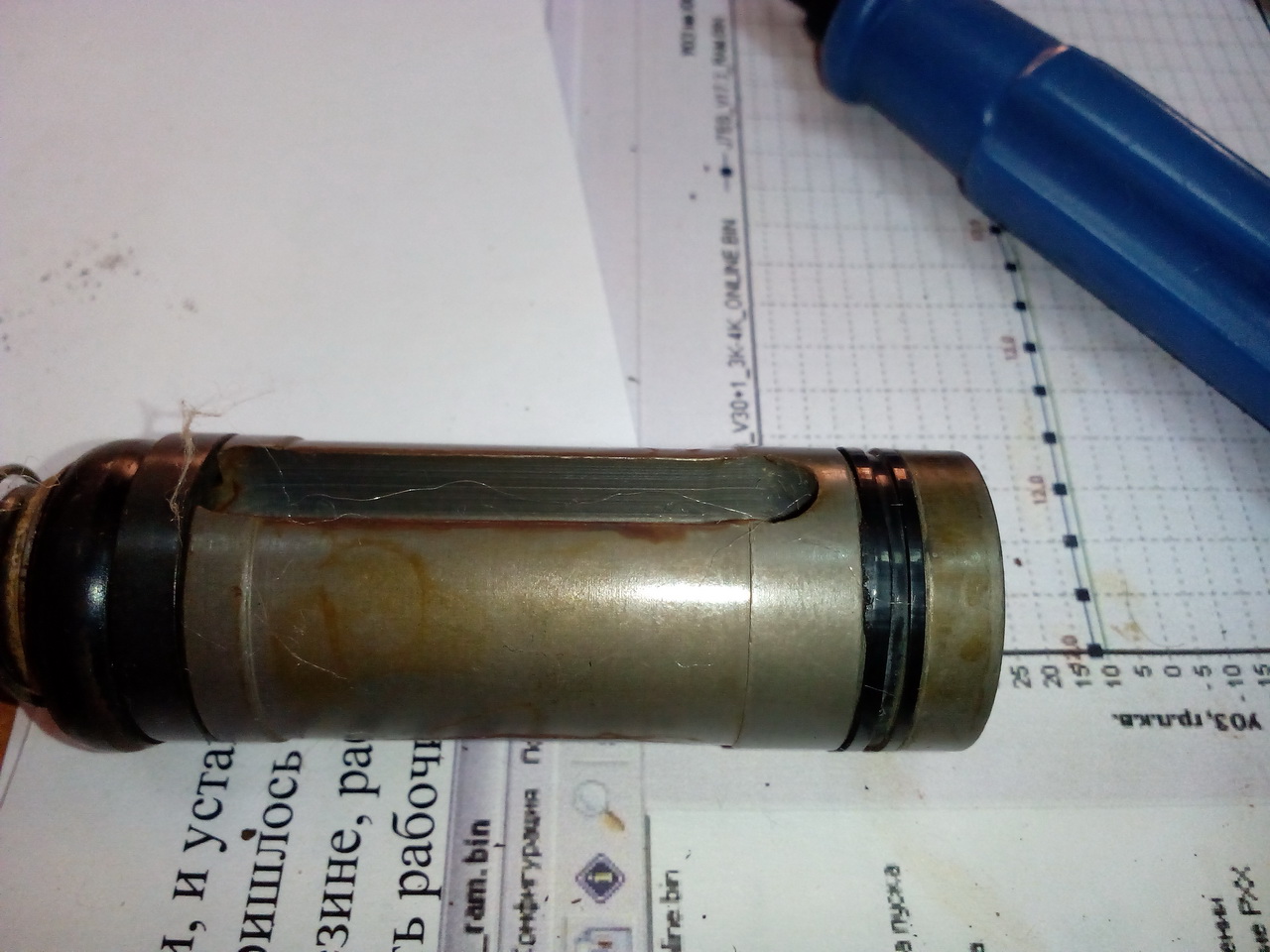

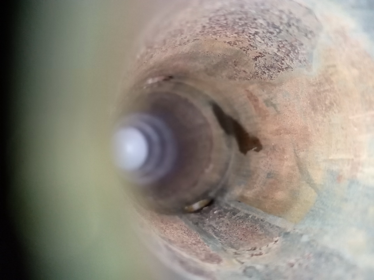

Рена
Сообщения: 8190
Разобрал ГТЦ, правда после снятия промыл водой чтоб не пачкать тормозухой всё вподряд.
За неделю всё проржавело
| IMG_20150429_092742.jpg |
224.42 KB |
242 раз(а) |
| IMG_20150429_092819.jpg |
201.02 KB |
249 раз(а) |
| IMG_20150429_092947.jpg |
286.64 KB |
245 раз(а) |
брат шумы
Сообщения: 4063
Рена писал(а):Разобрал ГТЦ, правда после снятия промыл водой чтоб не пачкать тормозухой всё вподряд.
вот тебе делать нечего
