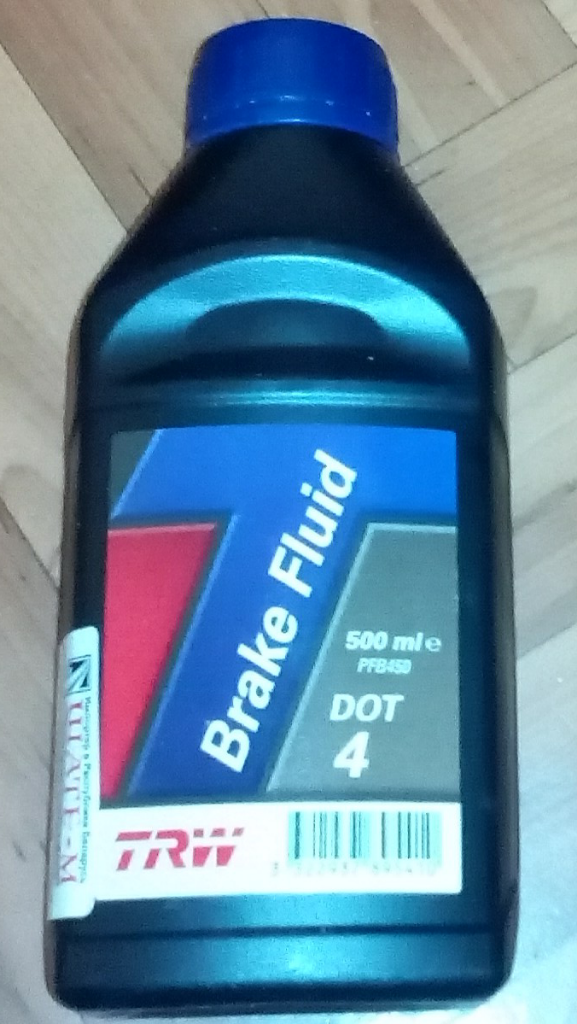

Да только такую и лил, сейчас решил TRW залить, пишут она не такая агрессивная к резине. Цвет немного желтоватый.
