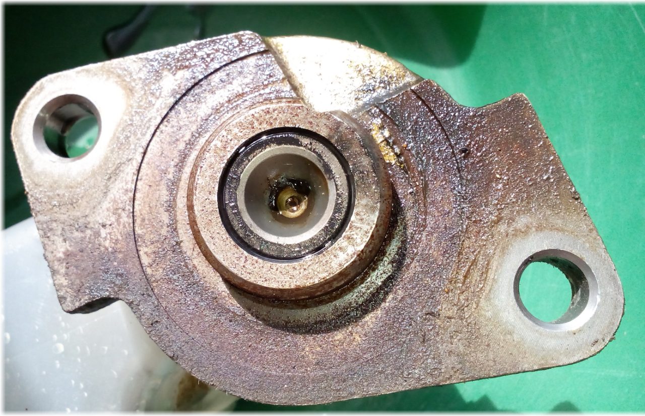

Небольшой фотоотчёт по замене гтц и шлангов (брт с красной пластмасской, 5 лет вроде).
Шланги достойно выдержали такой срок, до этого с жёлтой полосой были, вроде чешские, так через год потрескались.
Тормозуха чёрная слилась и не пойму откуда в бачке мусор собирается...

Описание: Вот здесь текло.

Разобрал ГТЦ, правда после снятия промыл водой чтоб не пачкать тормозухой всё вподряд.
За неделю всё проржавело Pardon
вот тебе делать нечего
