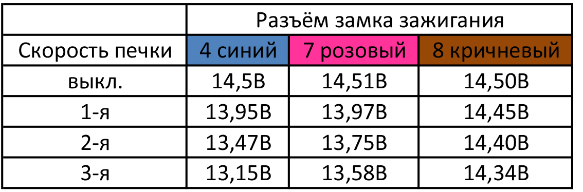

Пока только замеры на колодке замка зажигания сделал, чтоб вычислить какой именно провод просаживает напряжение.
Проседало сильно на 7 - это вход и на 4 синий - это выход с замка зажигания.
Подлезть к Х1 не реально, надо монтажный блок откручивать.

В Х1/5 (розовый провод) было всё нормально, обжал Х1/,5, поменял местами Х1/1 (стеклоподъёмники) с Х1/4 (жёлто-синий печки ) пролил wd-40.
Начал копать дальше и косяк-то рядом был, в колодке замка зажигания №7 на розовом проводе, который шёл на Х1/5, на фото видно.
Я ещё думал откуда палёным немного пахнет при длительной поездке.
Пришлось соединить напрямую розовый в колодке замка зажигания, при попытке обжать клемма сломалась, а под рукой ни разъёмов, ни паяльника.

Не соврал, плохой контакт между проводом и клеммой, а не между клемами мама-папа, обрати внимание на 2-е фото клеммы и провода, щуп то контачил с клемой, а напряжение уже терялось между проводом и клемой.
