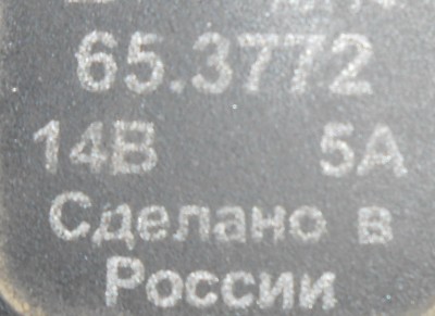

может кому интересно.Сегодня протестировал РН 65.3772. Ключ p-n-p.
Стабилизация 13.9В. После нагрева , стабилизация стала 14,3В.
Чем жарче, тем больше напряжение в бортовой сети.

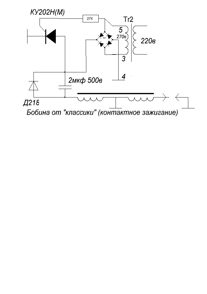

Описание: для стенда по проверки свечей зажигания.
Ну, уж, думаю, и сам понимаешь, что цэ - не дело и по твоим, и по общим понятиям. Smile
Отседова вывод: либо чот не так мерял, либо РН дохлый. Pardon
red_rata
Выкинь.
Выкинь.
Зачем выкидывать? РН выполняет свою работу. В общем то, все нормально. После пуска двигателя, идет постепенный рост напряжения в бортовой сети. Таким способом ограничивается ток по зарядке аккумулятора.
Поработаю с этим РН. Пока протестировал регулятор, только на малых токах.(5-10А нагрузки).
red_rata
