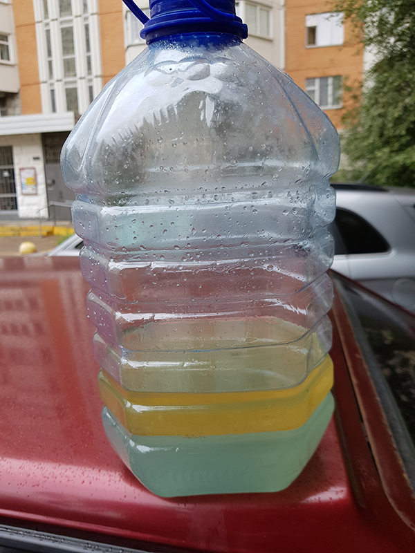

Все решилось просто. Да, NAUexx. Ты прав.
Но больше всего прав был, как и всегда, t808, когда сказал с самого начала: "Сливай еще воду".
В общем, прочистил трубопровод через штуцер рампы. Слил еще 2 литра бензина. Там оказалось еще грамм 50 воды, которая создавала пробку.
То ли в форсунках, то ли просто в трубопроводе.
И заводится с полоборота.
Спасибо всем!!!
Поехал переобуваться с зимы на лето.
Добавлено спустя 9 минут 37 секунд:
А вот, что было в баке после полугода стоянки на открытом воздухе.

Eddie писал(а):А вот, что было в баке после полугода стоянки на открытом воздухе.
На случай такой стоянки бак бензином заправляют "под завязку".

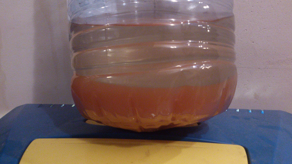

Eddie
Сообщения: 909
Откуда: 77
Авто: ВАЗ 2114 1,5 инж 8 кл 2005 195000 (были: 2103, 2109 {5 шт.}, BMW Е28, E39, Е 53)
.kkursor писал(а):У нас при замене фильтра обычно такая фигня на тракторах.
Три года назад, когда я взял эту машину, было в баке вот что.
Так что, чистая голубая водичка - это еще полбеды.

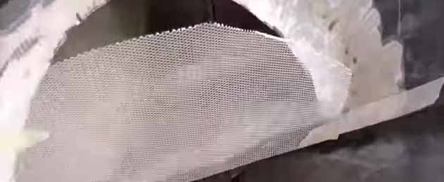

Пока лето, хотелось бы обновить кузов.
Где вот такую алюминиевую сеточку купить, как на картинке?
И как она правильно называется?
В магазинах открывают широкие глаза...
