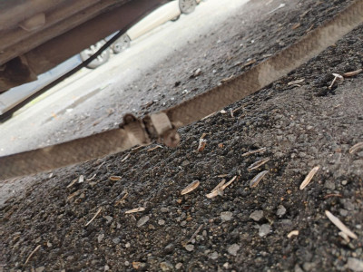

прошлый владелец сделал основной топливный шланг который идет в топливную рампу из резиновой длинной трубки, а не из алюминия.

Дык так и в штате на инжекторных моторах сделано... Или я чего-то не одуплил?

это для простоты шланги...

У меня же под днищем идет вот такая трубка соединенная из двух частей в одну.

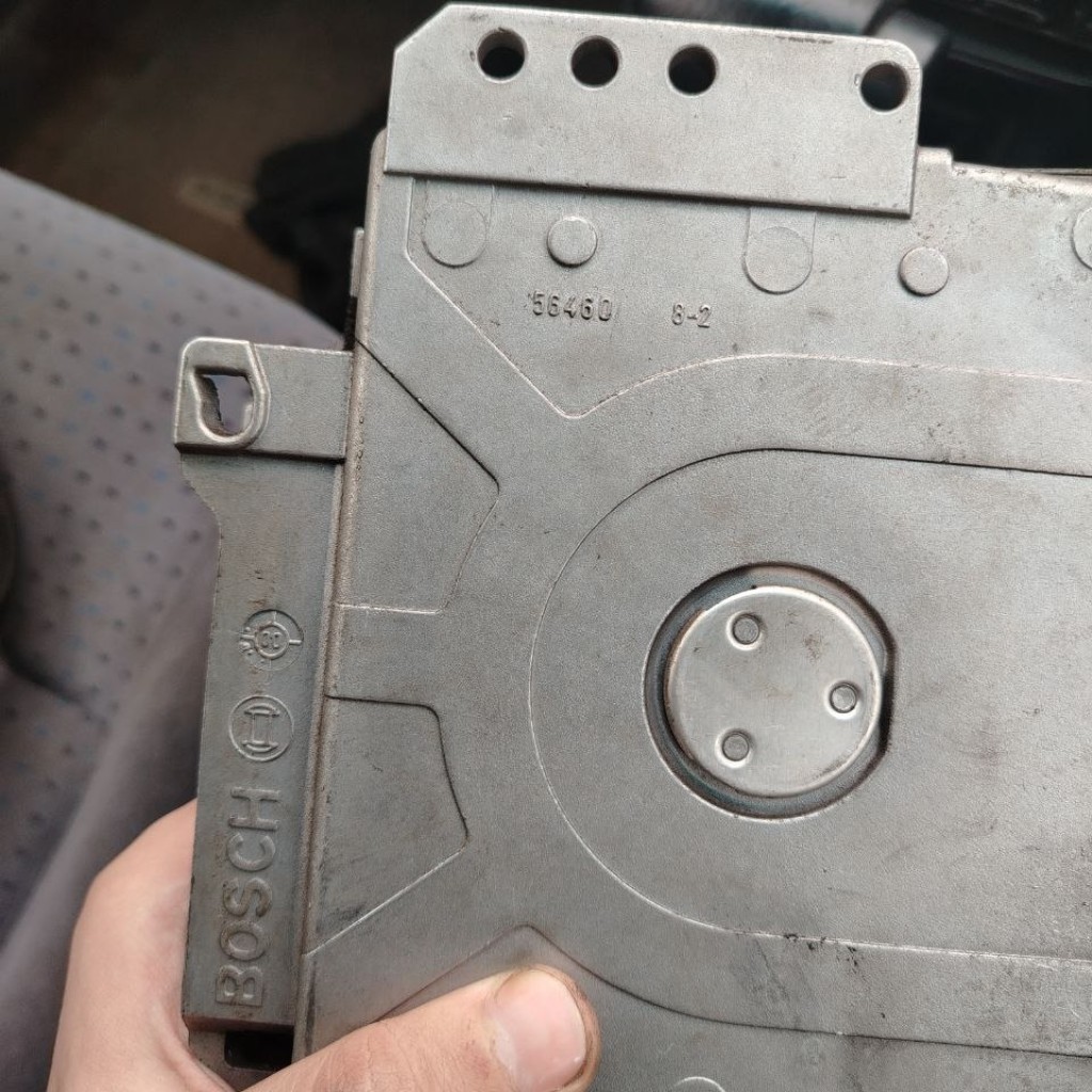

По факту-ну инжектор,а эбу какой?
Подключалась ли диагностика?
Куча поменяно,а про дмрв ни слова.
