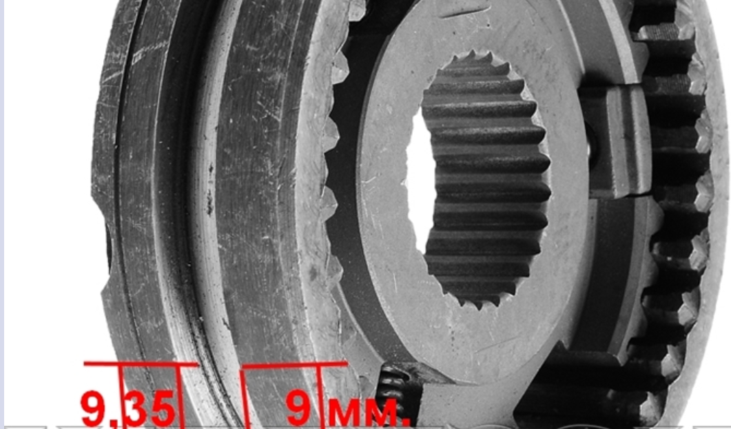

На другом форуме замеряли муфту.

Люфт шестерни первой передачи вроде победил. Ступица муфты, которая была с валом, меньше по высоте, чем кооперативная, на которой ранее ездил. Поставил старую в новую муфту. Люфта на первой теперь нет. Надеюсь эта ступица мне хуже потом не сделает, включаться что нибудь не будет из за нее потом.
Под полумесяцы нужна шайба около 0,5 мм. Обещали сделать.
Раньше писал что у меня домики меньше чем обычно на шестерне, заметил что и на муфте угол наклона домиков другой, соответствует шестерне. По крайней мере это не брак, зачем то так сделали.
