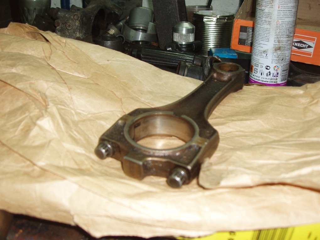

Добрый день.
Иногда сталкиваешься с запасными частями от ино. которые можно приспособить к ВАЗ моторам.
Начнем сборник с самого длинного(на сегоднящний момент) шатуна от АУДИ лина которого составляет 159мм. Большим плюсом являетс то что диаметр под вкладыш составляет 50.6мм, и стоит кладыш такой же как ставят на приору.
Особеностью конструкции этого шатуна является то, что через вкладыш подается масло по сверлению в верхнюю часть шатуна. Не спешите радоваться и применять это на своих моторах. Выроботка на пальце(диаметр которог 21мм) очень значительна именно в трех местах- по центру где выходит маслоканал и по краям втулки шатуна. Невероятно но факт. Рекомендую ставить втулку без сверления по маслоканал а сделать сверление в голове шатуна на пример как у ВАЗ(2110) и других моторах.

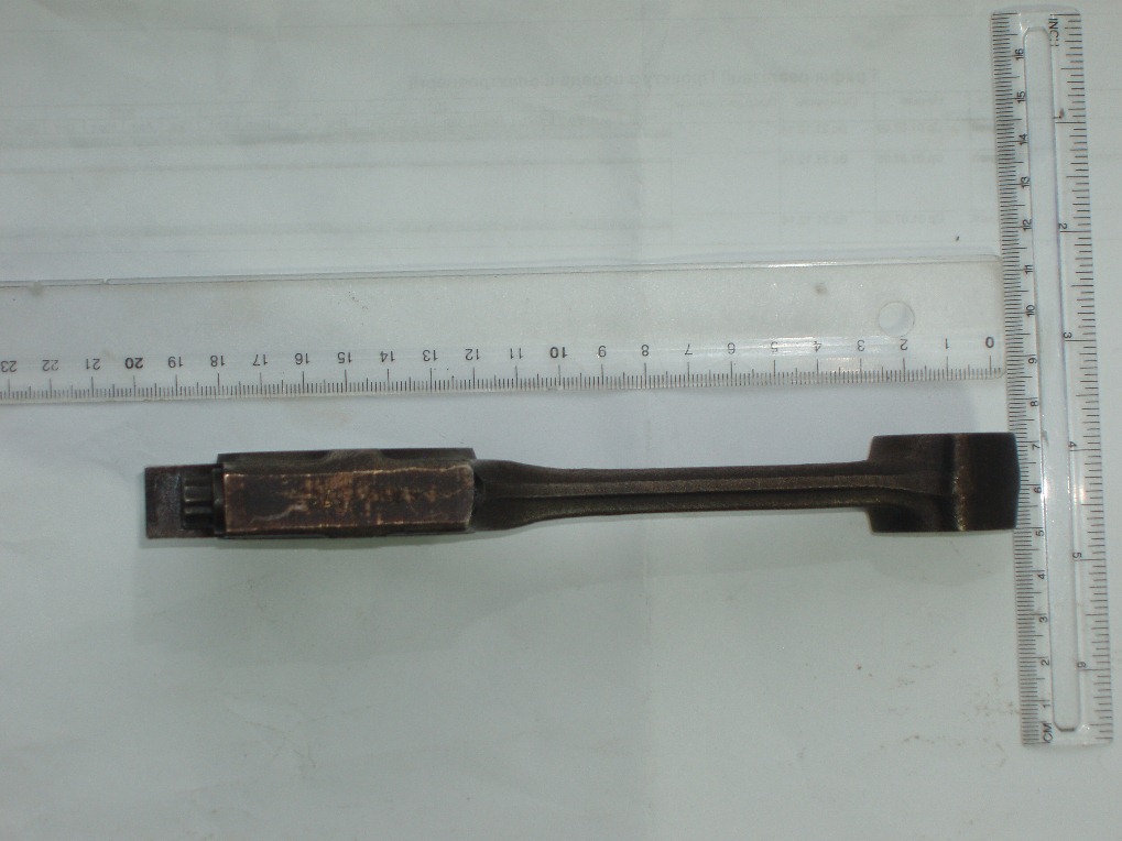

Пока на втором месте стоит шатун от БМВ (моторы М20, М30, М40)
На фото показаны шатуны от моторов старых годов и цена таких изделий до 10 уе.
Плюсом является то что палец БМВ точно такой как на ВАЗ 2110= 22мм
Шатуны очень изяшны и достаточно прочны имеют длины 130мм, 135мм, 140мм. На фото 130 и 135мм.
Минус- то что требуется дороботка нижней части под вкладыш. У БМВ диаметр 48мм, требуется увеличить под вкладыш АУДИ (50.6мм). На прочность не влияет. Возможно облегчение нижней части путем среза технологической отливки.
Самое главное при установке такого шатуна то что центровка будет по бобышке поршня(верхняя) появляется возможность шлифовать нижнюю часть до размера вкладыша. На шатуне 135мм видно что одна сторона не имеет выступа и вровень вкладышу, так как снят с 12цилиндрового мотора, что подтверждает безболезненное шлифование .

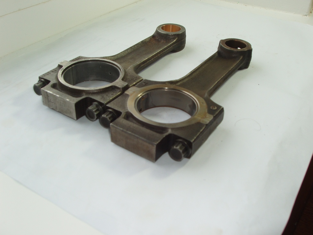

Теперь наш отечественный производител - Луганск ( для России будем считать ино).
Длина 129мм чуть больше чем 121 сток некий дешевый на первый взгляд вариант. Но доработать прийдется головку под втулку так как в оригинале он ставится на копеечные(классические) моторы под запрессовку пальца. Весовая составляющая тоже требует доработки. Если ставить не на боевые моторы то возможно обойтись только завтуливанием головы и развесовкой.
Минус на мой взгляд то что место под шляпку не сверление а подрез фрезой(на фото два шатуна и видно разницу).
С чем можете столкнуться так это размер головки в разных партиях очень не равен и порой втулку не поставишь, все мерять не отходя от кассы.
С ув. Сайгон.
