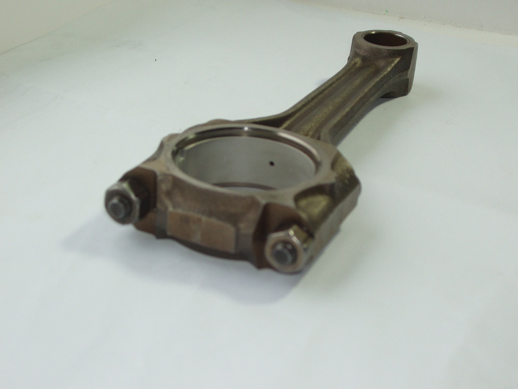

Иногда сталкиваешься с запасными частями от ино. которые можно приспособить к ВАЗ моторам.
Начнем сборник с самого длинного(на сегоднящний момент) шатуна от АУДИ лина которого составляет 159мм. Большим плюсом являетс то что диаметр под вкладыш составляет 50.6мм, и стоит кладыш такой же как ставят на приору.
Особеностью конструкции этого шатуна является то, что через вкладыш подается масло по сверлению в верхнюю часть шатуна. Не спешите радоваться и применять это на своих моторах. Выроботка на пальце(диаметр которог 21мм) очень значительна именно в трех местах- по центру где выходит маслоканал и по краям втулки шатуна. Невероятно но факт. Рекомендую ставить втулку без сверления по маслоканал а сделать сверление в голове шатуна на пример как у ВАЗ(2110) и других моторах.
