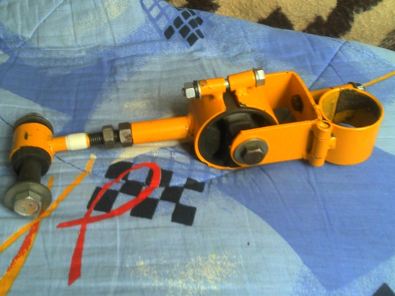

Описание: боковая подготовил ужо и сварил :o сайлентблоки с нивы буду ставить - кажется с раздатки - серьга
Размер файла: 230.77 KB

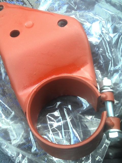

Описание: вот донор для передней дополнительной опоры двигателя с КПП на телек .
Размер файла: 342.58 KB
Просмотрено: 912 раз(а)

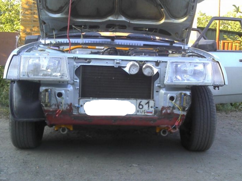

Я ещё у себя селёдки убирал наваривал куски толстого метала))) а внутри где крабы крепятся проходит профиль))) фотки правдо нет( да главн е что бы всё ровно наварили!
Djumajy
главное чтобы не гнило Drinks or Beer я передок усиливал после того ка оторвал морду при приземлении facepalm там все и так попереваренно Good

Vermilion
а что трубочки в опоры? не пойму никак... покажите фото
John115
Vermilion
лучше стока? чем?
